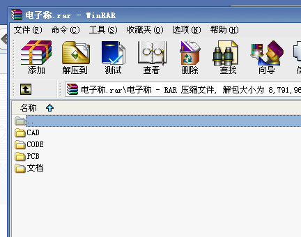

幾種電子稱程序調(diào)試集錦
cad 程序源碼 pcb文件 還有制作文檔都有,下載地址: 電子稱.rar (2.74 MB, 下載次數(shù): 169)
下面是源碼預(yù)覽:
