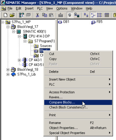

在SIMATIC Manager中打開多重項目。
右擊塊文件夾,并選擇“比較塊..”
圖 01

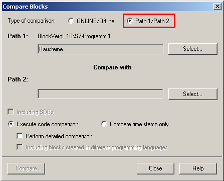

圖 02
3
