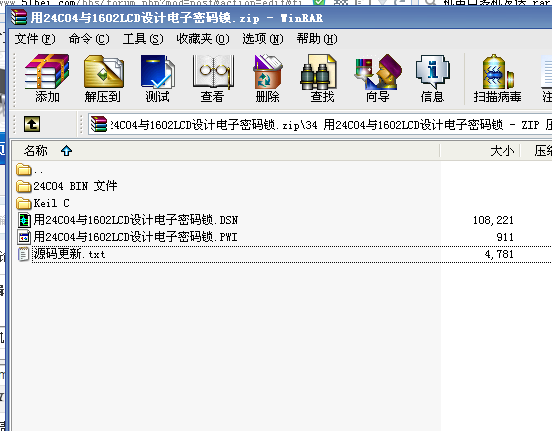

單片機(jī)程序與仿真文件下載: 用24C04與1602LCD設(shè)計(jì)電子密碼鎖.zip (26.03 KB, 下載次數(shù): 180)
以下是源程序預(yù)覽:
