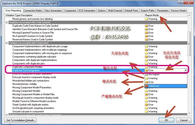

1、 首先應(yīng)對(duì)軟件進(jìn)行相關(guān)檢查項(xiàng)設(shè)置
點(diǎn)擊菜單欄Project——Project Option,之后彈出如下對(duì)話框,這時(shí),我們可在“Report Mode”欄中選擇檢查項(xiàng)和報(bào)錯(cuò)類型。設(shè)置的報(bào)告類型,我們一般選擇嚴(yán)重錯(cuò)誤類型。

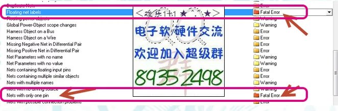

單端網(wǎng)絡(luò)報(bào)告選項(xiàng)及接觸不良報(bào)告選項(xiàng)如下圖:
