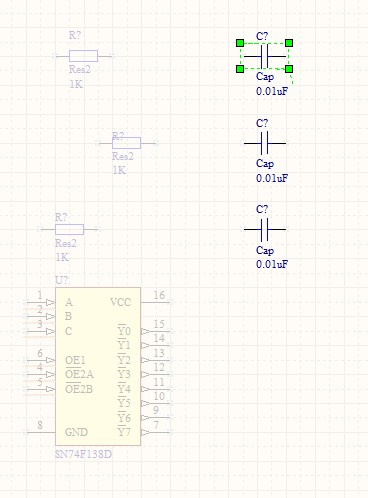

Object Specific選項卡下的Description后選擇same,Symbol Reference后選擇same,Current Footprint后也選擇same,點擊OK。Altium會高亮顯示所有符電容,而其他的元件則是灰度顯示,此時界面如下所示
此時在所有的電容中其實只選中了一個,還需點擊Edit----Select-----All來選中其余的兩個電容(當(dāng)然也可以摁住Shift然后依次點擊剩余的電容,不過當(dāng)電容比較多的時候就會很麻煩)

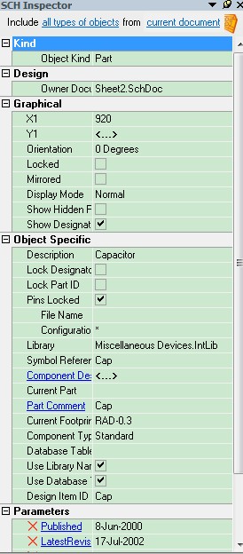

在進行以上的操作的過程中Altium左側(cè)會彈出SCH Inspector的界面,如下圖所示:
在Object Specific下的Current Footprint選項中就可以選擇自己想要的封裝,本文選擇6-0805,然后Enter。

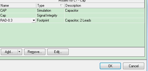

鼠標(biāo)放在電容上單擊右鍵選擇Properties,在彈出頁面的右下角可以看到此時電容的封裝形式是RAD-0.3,如下所示:
點擊Edit可以查看PCB Model,先選擇Any,然后點擊Browse... 在彈出的頁面中Mask內(nèi)輸入6-0805,點擊OK,Ok,就可以看到所有電容的封裝形式已經(jīng)變成了6-0805,如下所示:
