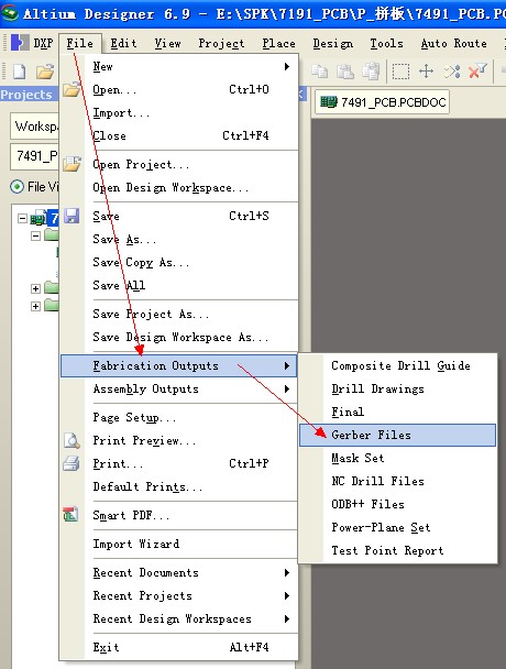

以下是 Altium Designer 6.9 的導(dǎo)出過程:
一、導(dǎo)信號(hào)層的: Gerber文件
1)前提是PCB已經(jīng)畫好,進(jìn)入導(dǎo)Gerber文件的菜單:File-Fabrication Outputs-Gerber Files

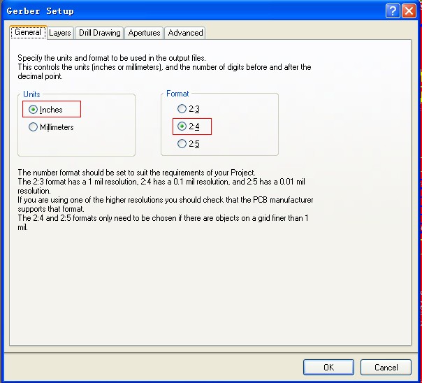

2) 單位和精度設(shè)置:
在“一般” 里面,“單位”選擇“英寸”,格式請(qǐng)選擇 2:4 ,
這個(gè)尺寸精度為 中 ( 2:3 低 ,2:4 中,2:5 高 ),當(dāng)然,也要先和制板加工廠協(xié)商確定精度。
一般默認(rèn)選擇: 2:4 就可以了.

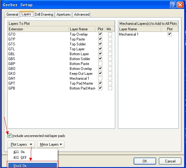

3) 選擇已經(jīng)使用的層進(jìn)行導(dǎo)出:
( 也可以在 Plot 中全部選定 ):
把鏡像的層,全部去除,不用選 .

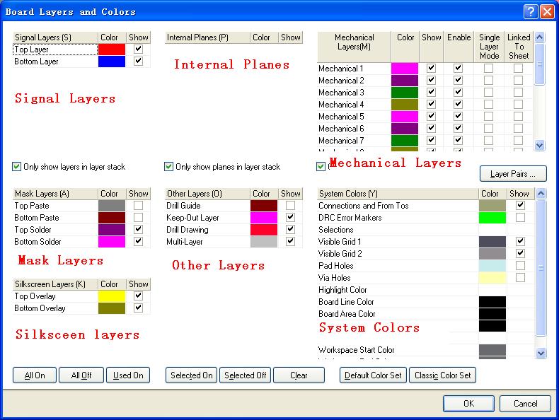

3.       Protel DXP中Design/Board Layers&Color 介紹
(1)Signal Layers:信號(hào)層
ProtelDXP電路板可以有32個(gè)信號(hào)層,其中Top是頂層,Mid1~30是中間層,Bottom是底層。習(xí)慣上Top層又稱為元件層,Botton層又稱為焊接層。
信號(hào)層用于放置連接數(shù)字或模擬信號(hào)的銅膜走線。
(2) Masks:掩膜
Top/Bottom Solder:阻焊層。阻焊層有2層,用于阻焊膜的絲網(wǎng)漏印,助焊膜防止焊錫隨意流動(dòng),避免造成各種電氣對(duì)象之間的短路。
Solder表面意思是指阻焊層,就是用它來涂敷綠油等阻焊材料,從而防止不需要焊接的地方沾染焊錫的,這一層會(huì)露出所有需要焊接的焊盤,并且開孔會(huì)比實(shí)際焊盤要大。這一層資料需要提供給PCB廠。
Top/Bottom Paste:錫膏層。錫膏層有2層,用于把表面貼裝元件(SMD)粘貼到電路板上。利用鋼膜(Paste Mask)將半融化的錫膏倒到電路板上再把SMD元件貼上去,完成SMD元件的焊接。
Paete表面意思是指焊膏層,就是說可以用它來制作印刷錫膏的鋼網(wǎng),這一層只需要露出所有需要貼片焊接的焊盤,并且開孔可能會(huì)比實(shí)際焊盤小。這一層資料不需要提供給PCB廠。
(3)Silkscreen:絲網(wǎng)層
Top/Bottom Overlay:絲網(wǎng)層有兩層,用于印刷標(biāo)識(shí)元件的名稱、參數(shù)和形狀。
(4)Internal Plane:內(nèi)層平面
內(nèi)層平面主要用于電源和地線。ProtelDXP可以有16個(gè)電源和地線層。電源和地線層的銅膜直接連接到元件的電源和地線引腳。內(nèi)層平面可以分割成子平面用于某個(gè)網(wǎng)絡(luò)布線。
(5)Other其它層
鉆孔位置層(Drill Guide):確定印制電路板上鉆孔的位置。
禁止布線層(Keep-Out Layer):此層禁止布線。
鉆孔圖層(Drill Drawing):確定鉆孔的形狀。
多層(Multi-layer):設(shè)置多層面。
(6)Mechanical Layers:機(jī)械層
機(jī)械層用于放置各種指示和說明性文字,例如電路板尺寸。機(jī)械層可以和其它層一起打印。
(7)System Colors:系統(tǒng)顏色
“Connect(連接層)”“DRC Error(錯(cuò)誤層)”、2 個(gè)“Visible Grid(可視網(wǎng)格層)”、“Pad Holes(焊盤孔層)”和“Via Holes(過孔孔層)”。其中有些層是系統(tǒng)自己使用的,如Visible Grid(可視網(wǎng)格層)就是為了設(shè)計(jì)者在繪圖時(shí)便于定位。每一個(gè)圖層都可以選擇一個(gè)自己習(xí)慣的顏色,一般頂層用紅色、底層用藍(lán)色、文字及符號(hào)
