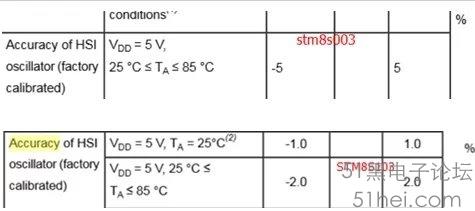

六、在HSI的精度上的差異
    如果使用HSI作為系統(tǒng)時鐘源的話,在相對比較高的通信速率時,可能存在性能上的差異。二者HSI的精度上的差異可以參考下面表格。

注:下面的圖表是標(biāo)準(zhǔn)型8S系列的STM8S103、STM8S903與超值型8S00系列的STM8S003的特性的直觀比較。
