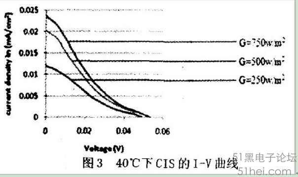

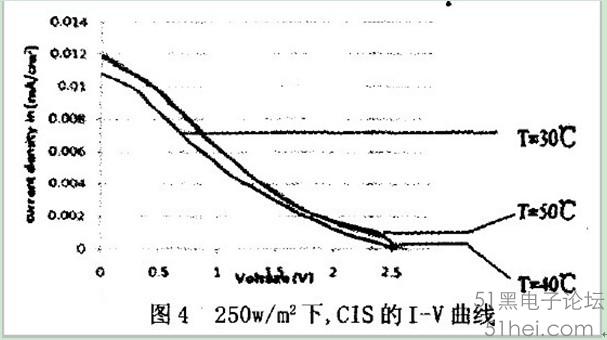

 如圖3、圖4所示,cIs在40℃時(shí),光照強(qiáng)度對(duì)電流的影響比對(duì)電壓的影響要顯著一些。當(dāng)溫度超過(guò)40℃時(shí),曲線近似重合。
如圖5所示,當(dāng)光照強(qiáng)度為500w/m2時(shí),氣溫從30℃到50℃曲線變化并不顯著。如圖6所示,單晶硅在30℃溫度下,光照強(qiáng)度為750w/時(shí)的電流幾乎是250w/m下的3倍。

  (2)對(duì)于同一材質(zhì)的半導(dǎo)體而言,日照強(qiáng)度比溫度對(duì)IV曲線的影響要顯著。這一結(jié)論表明當(dāng)天氣由晴變?yōu)槎嘣茣r(shí)I-V曲線將產(chǎn)生顯著的變化,盡管這時(shí)溫度只發(fā)生了細(xì)微的變化。
補(bǔ)充:太陽(yáng)能電池開(kāi)路電壓主要與PN結(jié)的勢(shì)壘電壓相關(guān),在低溫和高光照的情況下,開(kāi)路電壓接近Vd,因此PN結(jié)摻雜度越大,開(kāi)路電壓也就越大,與光照強(qiáng)度關(guān)系不大。
