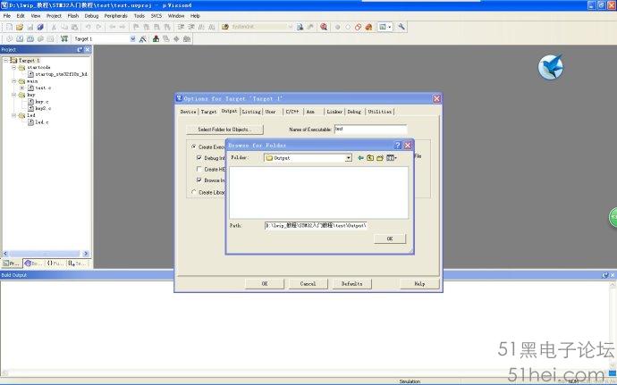

在build后,項目會生成一些過程文檔,造成整個項目文件繁多,不便管理?
如何處理這些過程文檔呢??
1:眼不見為靜?
建文件夾存放過程文檔
讓build生成的過程文檔,統(tǒng)統(tǒng)放到output文件夾中。?
2:kill它們?
   用記事本寫一個批處理文檔,保存為.bat文件。然后運行它們,kill這些過程文件。然后整個世界安靜了。?
