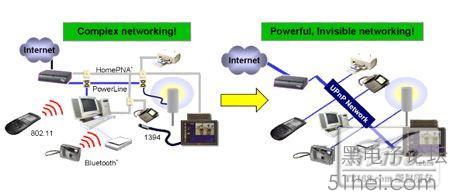

    對此,最直接的解決辦法便是DMZ主機和UPnP端口映射兩種辦法。DMZ可以使某臺特定計算機完全向互連網(wǎng)開放(有些應(yīng)用程序需要開通多個TCP/IP接口,而DMZ就可以為電腦實現(xiàn)這些功能)。但相比之下,UPnP(Universal Plug and Play,通用即插即用)功能更具實用性,它可更好的在WAN和LAN間完成端口映射,實現(xiàn)暢通無阻的上網(wǎng)應(yīng)用。
UPnP可讓網(wǎng)絡(luò)傳輸更滿速
    這是因為,UPnP以Internet標(biāo)準(zhǔn)和技術(shù)(例如TCP/IP、HTTP和XML)為基礎(chǔ),不依賴于特定的系統(tǒng)、編程語言或物理媒體,使這樣的設(shè)備彼此可自動連接和協(xié)同工作,從而使網(wǎng)絡(luò)(尤其是家庭網(wǎng)絡(luò))對更多的人成為可能�?梢院腿魏尉W(wǎng)絡(luò)媒體技術(shù)(有線或無線)協(xié)同使用。在網(wǎng)絡(luò)控制設(shè)備的管理下,它支持任何兩個設(shè)備之間的數(shù)據(jù)通訊。并且UPnP支持零配置網(wǎng)絡(luò)及自動查找功能,設(shè)備可動態(tài)加入網(wǎng)絡(luò),獲取IP地址,根據(jù)需要提供功能。
    如BT等P2P軟件支持UPnP自動端口映射,便可以在本機上自動完成網(wǎng)關(guān)端口映射的操作,可以在不作任何配置的情況下自動在網(wǎng)關(guān)上打開對外端口,速度自然就可得到提升。

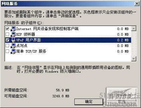

以Windows XP為例,Windows XP已對UPnP提供了完備的支持,但UPnP模塊在默認(rèn)狀態(tài)下并沒有被安裝,所以將其安裝上即可。
開啟Windows XP對UPnP的支持
    具體步履是:用鼠標(biāo)左鍵依次點開“開始→控制面板→添加或刪除程序”,選擇“添加/刪除Windows組件”,在“Windows組件向?qū)А敝羞x擇“網(wǎng)絡(luò)服務(wù)”,再選“詳細(xì)信息”,在該界面中的“Internet網(wǎng)關(guān)設(shè)備發(fā)現(xiàn)和控制客戶端”、“UPnP用戶界面”或UPnP或“通用即插即用”選項前打上勾,最后點“確定”,系統(tǒng)將自動安裝UPnP模塊。

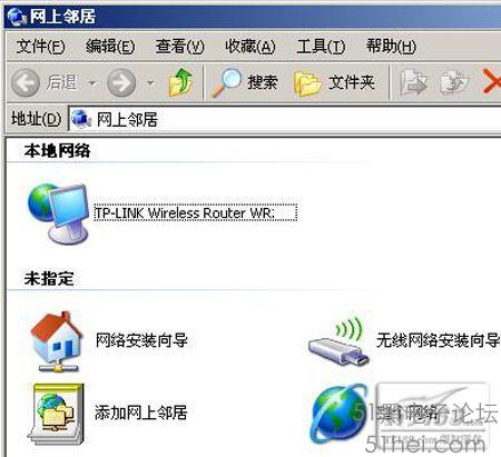

開啟UPnP功能后,網(wǎng)上鄰居中可見路由器名稱
    打開路由器的UPnP功能后,Windows便會自動找到新的UPnP硬件,并安裝它。這時在網(wǎng)上鄰居“本地網(wǎng)絡(luò)”中便可看見該路由的名稱。

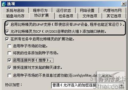

比特精靈對UPnP有完善的支持
    除此而外,象迅雷(Thunder)、eMule VeryCD(電驢)、比特彗星(BitComet)、比特精靈(BitSpirit)、影音傳送帶(Net Transpor)、脫兔TuoTu等P2P軟件都支持內(nèi)網(wǎng)UPnP自動端口映射的功能(如Bitcomet的UPnP框架映射端口、eMule的UPnP隨機端口映射、脫兔Tuotu的UPnP自動映射與手工添加等),并默認(rèn)打開了該功能,可自動判斷您的路由器是否支持UPnP自動端口映射,從而自動為用戶實現(xiàn)UPnP端口映射。并且這類軟件一般還具有獨特的內(nèi)網(wǎng)穿透的功能,能穿透防火墻,讓不同局域網(wǎng)的用戶直接建立UDP/TCP連接,大大提高內(nèi)網(wǎng)用戶的傳輸質(zhì)量。
