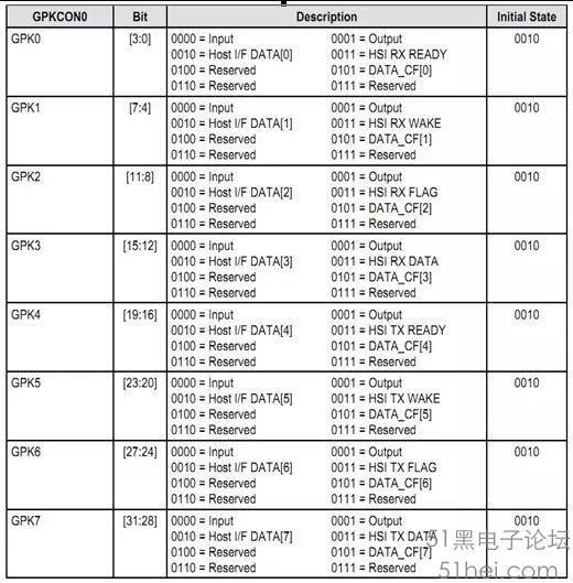

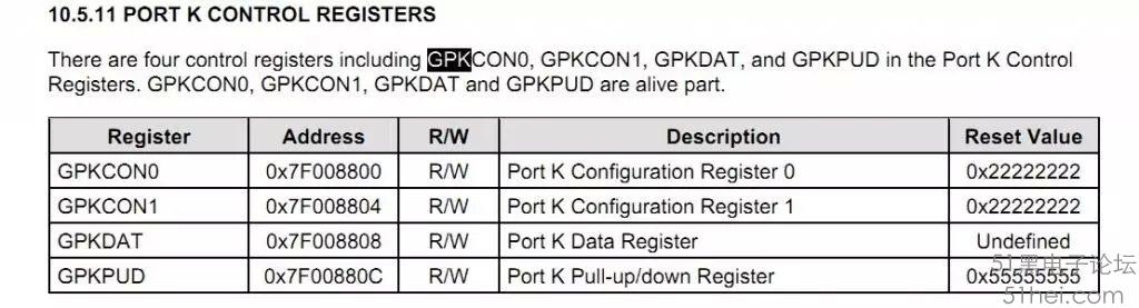

1.查看用戶手冊(cè)
led1、led2led3、led4 連接的分別是 GPK4、GPK5GPK6、GPK7
2、查詢6410芯片手冊(cè)
下面還需要3個(gè)步驟:
1、設(shè)置GPIOOUTPUT。
   GPK4GPK5、GPK6GPK7設(shè)置為輸出output=0001
   GPKCON019:28都配置為0001
2、設(shè)置GPIO的數(shù)據(jù)。
   GPKDATA4:7位賦值為0
3、設(shè)置GPKUP為上拉。
   GPKUP4:7位設(shè)置為10

1.查看用戶手冊(cè)
led1led2、led3、led4 連接的分別是 GPK4、GPK5、GPK6GPK7
2、查詢6410芯片手冊(cè)
下面還需要3個(gè)步驟:
   GPK4GPK5、GPK6、GPK7設(shè)置為輸出output=0001
   GPKDATA4:7位賦值為0
3、設(shè)置GPKUP為上拉。
   GPKUP4:7位設(shè)置為10

  2. #include <linux/kernel.h>/*使用內(nèi)核信息優(yōu)先級(jí)時(shí)要包含這個(gè)文件,一般在使用printk函數(shù)時(shí)使用到優(yōu)先級(jí)信息*/
  3. #include <linux/init.h>//頭文件:module_init、module_exit等宏定義。
  4. #include <linux/fs.h>////struct file_operations
  5. #include <asm/irq.h>
  6. #include <mach/regs-gpio.h>// S3C2410 GPIO寄存器定義
  7. #include <mach/hardware.h>// s3c2410_gpio_setpin, s3c2410_gpio_cfgpin等
  8. #include <linux/device.h>//class_create device_create(注意,有些2.6.27以前是的可能是class_device_create,如果出現(xiàn)implicate 錯(cuò)誤時(shí),看一下這個(gè)頭問題里邊是哪一個(gè)),udev,自動(dòng)在/dev下創(chuàng)建設(shè)備節(jié)點(diǎn)
  9. #include <linux/cdev.h>//字符設(shè)備節(jié)點(diǎn)注冊(cè),函數(shù)有cdev_init,cdev_add,cdev_del等早期的辦法是register_chrdev,unregister_chrdev這種方法應(yīng)避免使用。
  10. #define DEVICE_NAME "leds" /* 加載模式后,執(zhí)行”cat /proc/devices”命令看到的設(shè)備名稱 */
  11. #define LED_MAJOR 231 /* 主設(shè)備號(hào) */
  12. /* 應(yīng)用程序執(zhí)行ioctl(fd, cmd, arg)時(shí)的第2個(gè)參數(shù) */
  13. #define IOCTL_LED_ON 1
  14. #define IOCTL_LED_OFF 0
  15. /* 用來指定LED所用的GPIO引腳 */
  16. static unsigned long led_table [] =
  17. {
  18. S3C2410_GPB5,
  19. S3C2410_GPB6,
  20. S3C2410_GPB7,
  21. S3C2410_GPB8,
  22. };
  23. /* 用來指定GPIO引腳的功能:輸出 */
  24. static unsigned int led_cfg_table [] =
  25. {
  26. S3C2410_GPB5_OUTP,
  27. S3C2410_GPB6_OUTP,
  28. S3C2410_GPB7_OUTP,
  29. S3C2410_GPB8_OUTP,
  30. };
  31. struct leds_type
  32. {
  33. struct cdev cdev;
  34. };
  35. struct leds_type *my_leds_dev;
  36. /* 應(yīng)用程序?qū)υO(shè)備文件/dev/EmbedSky-leds執(zhí)行open(...)時(shí),
  37. * 就會(huì)調(diào)用EmbedSky_leds_open函數(shù)
  38. */
  39. static int EmbedSky_leds_open(struct inode *inode, struct file *file)
  40. {
  41. int i;
  42. for (i = 0; i < 4; i++)
  43. {
  44. // 設(shè)置GPIO引腳的功能:本驅(qū)動(dòng)中LED所涉及的GPIO引腳設(shè)為輸出功能
  45. s3c2410_gpio_cfgpin(led_table[i], led_cfg_table[i]);
  46. }
  47. return 0;
  48. }
  49. /* 應(yīng)用程序?qū)υO(shè)備文件/dev/EmbedSky-leds執(zhí)行ioclt(...)時(shí),
  50. * 就會(huì)調(diào)用EmbedSky_leds_ioctl函數(shù)
  51. */
  52. static int EmbedSky_leds_ioctl( struct inode *inode, struct file *file, unsigned int cmd, unsigned long arg)
  53. {
  54. if (arg > 4)
  55. {
  56. return -EINVAL;
  57. }
  58. switch(cmd)
  59. {
  60. case IOCTL_LED_ON:
  61. // 設(shè)置指定引腳的輸出電平為0
  62. s3c2410_gpio_setpin(led_table[arg], 0);
  63. return 0;
  64. case IOCTL_LED_OFF:
  65. // 設(shè)置指定引腳的輸出電平為1
  66. s3c2410_gpio_setpin(led_table[arg], 1);
  67. return 0;
  68. default:
  69. return -EINVAL;
  70. }
  71. }
  72. /* 這個(gè)結(jié)構(gòu)是字符設(shè)備驅(qū)動(dòng)程序的核心
  73. * 當(dāng)應(yīng)用程序操作設(shè)備文件時(shí)所調(diào)用的open、read、write等函數(shù),
  74. * 最終會(huì)調(diào)用這個(gè)結(jié)構(gòu)中指定的對(duì)應(yīng)函數(shù)
  75. */
  76. static struct file_operations EmbedSky_leds_fops =
  77. {
  78. .owner = THIS_MODULE, /* 這是一個(gè)宏,推向編譯模塊時(shí)自動(dòng)創(chuàng)建的__this_module變量 */
  79. .open = EmbedSky_leds_open,
  80. .ioctl = EmbedSky_leds_ioctl,
  81. };
  82. static char __initdata banner[] = "TQ2440/SKY2440 LEDS, (c) 2008,2009 www.embedsky.net/n";
  83. static struct class *led_class;
  84. /*
  85. * 執(zhí)行“insmod EmbedSky_leds.ko”命令時(shí)就會(huì)調(diào)用這個(gè)函數(shù)
  86. */
  87. static int __init EmbedSky_leds_init(void)
  88. {
  89. int ret;
  90. dev_t devno=MKDEV(LED_MAJOR,0);
  91. printk("init led/n");
  92. printk(banner);
  93. /* 注冊(cè)字符設(shè)備驅(qū)動(dòng)程序
  94. * 參數(shù)為主設(shè)備號(hào)、設(shè)備名字、file_operations結(jié)構(gòu);
  95. * 這樣,主設(shè)備號(hào)就和具體的file_operations結(jié)構(gòu)聯(lián)系起來了,
  96. * 操作主設(shè)備為LED_MAJOR的設(shè)備文件時(shí),就會(huì)調(diào)用EmbedSky_leds_fops中的相關(guān)成員函數(shù)
  97. ret = register_chrdev_region(devno, 1,DEVICE_NAME);//獲得設(shè)備編號(hào)
  98. my_leds_dev=kmalloc(sizeof(struct leds_type),GFP_KERNEL);
  99. /*這個(gè)必須有不然會(huì)在加載模塊時(shí)出現(xiàn)Unable to handle kernel NULL pointer dereference at virtual addres 00000000 錯(cuò)誤,這是由于在這里my_leds_dev僅僅是個(gè)指針,沒有相應(yīng)大小的分配內(nèi)存,所以使用時(shí)會(huì)出錯(cuò),,,尋找這個(gè)錯(cuò)誤是比較麻煩的*/
  100. if(!my_leds_dev)
  101. {
  102. ret=-ENOMEM;
  103. goto fail_malloc;
  104. }
  105. memset(my_leds_dev,0,sizeof(struct leds_type));
  106. cdev_init(&(my_leds_dev->cdev),&EmbedSky_leds_fops);
  107. ret=cdev_add(&(my_leds_dev->cdev),devno,1);
  108. /*注意:與早期的設(shè)備注冊(cè)方法不同,早期的直接register_chrdev()就可以,*/
  109. if(ret)printk(KERN_NOTICE"ERROR %d",ret);
  110. //注冊(cè)一個(gè)類,使mdev可以在"/dev/"目錄下面建立設(shè)備節(jié)點(diǎn)
  111. led_class = class_create(THIS_MODULE, DEVICE_NAME);
  112. if(IS_ERR(led_class))
  113. {
  114. printk("Err: failed in EmbedSky-leds class. /n");
  115. return -1;
  116. }
  117. //創(chuàng)建一個(gè)設(shè)備節(jié)點(diǎn),節(jié)點(diǎn)名為DEVICE_NAME
  118. device_create(led_class, NULL, MKDEV(LED_MAJOR, 0), NULL, DEVICE_NAME);
  119. printk(DEVICE_NAME " initialized/n");
  120. return 0;
  121. fail_malloc: unregister_chrdev_region(devno,1);
  122. return ret;
  123. }
  124. /*
  125. * 執(zhí)行”rmmod EmbedSky_leds.ko”命令時(shí)就會(huì)調(diào)用這個(gè)函數(shù)
  126. */
  127. static void __exit EmbedSky_leds_exit(void)
  128. {
  129. /* 卸載驅(qū)動(dòng)程序 */
  130. unregister_chrdev(LED_MAJOR, DEVICE_NAME);
  131. device_destroy(led_class, MKDEV(LED_MAJOR, 0)); //刪掉設(shè)備節(jié)點(diǎn)
  132. class_destroy(led_class); //注銷類
  133. }
  134. /* 這兩行指定驅(qū)動(dòng)程序的初始化函數(shù)和卸載函數(shù) */
  135. module_init(EmbedSky_leds_init);
  136. module_exit(EmbedSky_leds_exit);
  137. /* 描述驅(qū)動(dòng)程序的一些信息,不是必須的 */
  138. MODULE_AUTHOR("http://www.embedsky.net"); // 驅(qū)動(dòng)程序的作者
  139. MODULE_DESCRIPTION("TQ2440/SKY2440 LED Driver"); // 一些描述信息
  140. MODULE_LICENSE("GPL"); // 遵循的協(xié)議
  141. 上面代碼中,led_table數(shù)組相當(dāng)于對(duì)應(yīng)了GPB的四個(gè)IO口的索引,通過這四個(gè)值,對(duì)這四個(gè)IO口進(jìn)行相關(guān)操作。例如:
  142. S3C2410_GPB5 = S3C2410_GPIONO(S3C2410_GPIO_BANKB, 5)
  143. = S3C2410_GPIO_BANKB + 5
  144. = 32*1 + 5
  145. 在s3c2410_gpio_setpin(S3C2410_GPB5,0)中,該函數(shù)首先通過S3C2410_GPB5獲得GPB的虛擬地址和偏移地址,再對(duì)GPB5的GPBDAT寄存器進(jìn)行操作,具體
  146. void s3c2410_gpio_setpin(unsigned int pin, unsigned int to)
  147. {
  148. void __iomem *base = S3C2410_GPIO_BASE(pin);
  149. unsigned long offs = S3C2410_GPIO_OFFSET(pin);
  150. unsigned long flags;
  151. unsigned long dat;
  152. local_irq_save(flags);
  153. dat = __raw_readl(base + 0x04);//讀取GPIO的DAT數(shù)據(jù)到dat
  154. dat &= ~(1 << offs); //先將要設(shè)置的IO口拉低
  155. dat |= to << offs; //再將形參的to值賦給dat
  156. __raw_writel(dat, base + 0x04);//最后將DAT值寫進(jìn)GPIO的DAT
  157. local_irq_restore(flags);
  158. }
  159. 上面的 函數(shù)調(diào)用了兩個(gè)子函數(shù),具體定義如下
  160. #define S3C2410_GPIO_BASE(pin) ((((pin) & ~31) >> 1) + S3C24XX_VA_GPIO)
  161. #define S3C2410_GPIO_OFFSET(pin) ((pin) & 31)
  162. 其中S3C24XX_VA_GPIO定義如下:
  163. #define S3C24XX_VA_GPIO S3C2410_ADDR(0x00E00000)
  164. #define S3C2410_ADDR(x) (0xF0000000 + (x))
  165. 這里S3C2410_ADDR的基地址為0xF0000000(??),也即2440所有寄存器的虛擬地址的基地址。0x00E00000表示2440的GPIO的偏移地址,也就是說其GPIO的虛擬地址首地址為0xF0E00000。
  166. 再看看S3C2410_GPIO_BASE(pin)的定義,我們不仿把S3C2410_GPB5的值放進(jìn)去計(jì)算,可以得到(S3C2410_GPB5&~31)=32。其目的就是去掉GPB的偏移值,然后再右移一位,和GPIO的虛擬地址首地址相加。因此,S3C2410_GPIO_BASE(pin)只代表了對(duì)應(yīng)GPIO組的虛擬地址,如GPB的虛擬地址為10000(B)+0xF0E00000=0xF0E00010。依此類推,可以得到所有GPIO的偏移地址,具體如下表:
  167. BANK
  168. (pin&~31)
  169. (pin&~31)>>1
  170. S3C2410_GPIO_BASE(pin)
  171. GPA
  172. 32*0
  173. 0000,0000
  174. 0x00
  175. 0xF0E00000
  176. GPB
  177. 32*1
  178. 0010,0000
  179. 0x10
  180. 0xF0E00010
  181. GPC
  182. 32*2
  183. 0100,0000
  184. 0x20
  185. 0xF0E00020
  186. GPD
  187. 32*3
  188. 0110,0000
  189. 0x30
  190. 0xF0E00030
  191. GPE
  192. 32*4
  193. 1000,0000
  194. 0x40
  195. 0xF0E00040
  196. GPF
  197. 32*5
  198. 1010,0000
  199. 0x50
  200. 0xF0E00050
  201. GPG
  202. 32*6
  203. 1100,0000
  204. 0x60
  205. 0xF0E00060
  206. GPH
  207. 32*7
  208. 1110,0000
  209. 0x70
  210. 0xF0E00070
  211. S3C2410_GPIO_OFFSET用于獲得具體GPIO的偏移地址。如GPB5,則S3C2410_GPIO_OFFSET(pin) = (pin)&31 = (32*1 + 5) & 31 = 5。有了*base和off,就可以操作具體的寄存器了。
  212. 函數(shù)s3c2410_gpio_cfgpin()用于配置GPCON寄存器。具體代碼
  213. void s3c2410_gpio_cfgpin(unsigned int pin, unsigned int function)
  214. {
  215. void __iomem *base = S3C2410_GPIO_BASE(pin);
  216. unsigned long mask;
  217. unsigned long con;
  218. unsigned long flags;
  219. if (pin < S3C2410_GPIO_BANKB)
  220. {
  221. mask = 1 << S3C2410_GPIO_OFFSET(pin);//GPA的寄存器只占一位
  222. }
  223. else
  224. {
  225. mask = 3 << S3C2410_GPIO_OFFSET(pin)*2;//非GPA的寄存器占兩位
  226. }
  227. local_irq_save(flags);
  228. con = __raw_readl(base + 0x00);//先保留GPCON的值
  229. con &= ~mask; //再將要設(shè)置的管腳的CON值清零
  230. con |= function; //然后將形參傳進(jìn)來的配置賦給CON
  231. __raw_writel(con, base + 0x00); //最后將CON值寫進(jìn)GPCON寄存器
  232. local_irq_restore(flags);
  233. }
  234. 上面的LED驅(qū)動(dòng)程序中,led_cfg_table數(shù)組給出了GPB相應(yīng)管腳的屬性設(shè)置,調(diào)用上面的函數(shù)后即設(shè)置為Output。
  235. 到此為止,整個(gè)S3C2440的IO口操作,應(yīng)該就一目了然了
