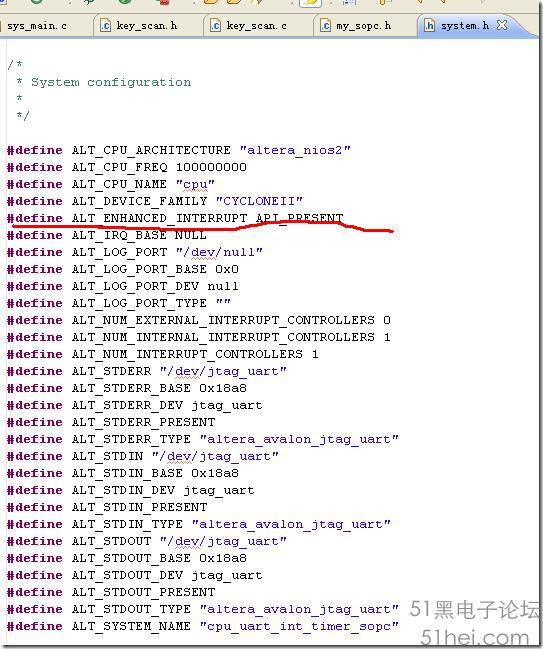

首先NIOS 91用了增強(qiáng)型中斷,當(dāng)然這不是問題的關(guān)鍵,我不詳說,看牙縫的博客

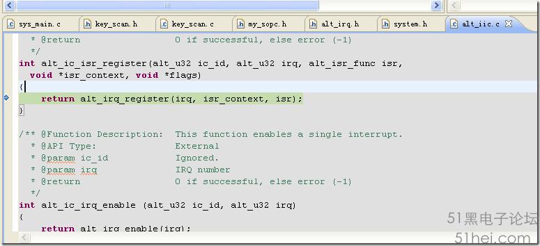

     debug 進(jìn)了中斷n次看細(xì)節(jié),無奈真想砸電腦,下面是alt_ic_arq_register() 原型以及內(nèi)部的int alt_irq_register,我不知道為什么這就是所謂的增強(qiáng)型,聽說是為了便于以后升級:
int alt_ic_isr_register(alt_u32 ic_id, alt_u32 irq, alt_isr_func isr,
  void *isr_context, void *flags)
    return alt_irq_register(irq, isr_context, isr);

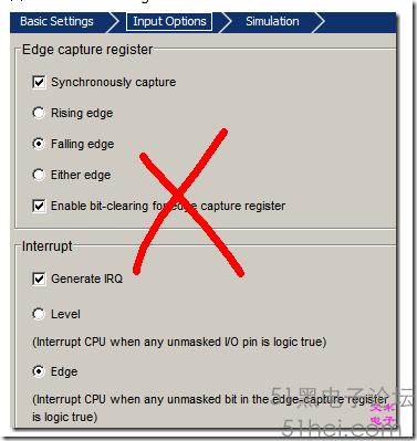

     最后不小心試試看是不是多路除了問題,然后單路,竟然可以了,回過頭去看SOPC,發(fā)現(xiàn)剛好忘了選擇Enable bit_clearing。。。這樣就行了。

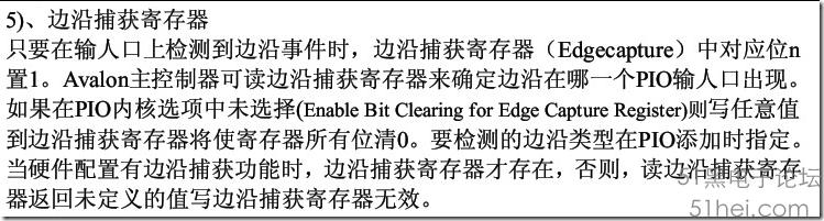

     Bit n 在邊沿捕獲寄存器中,如果捕獲了輸入(相應(yīng)的上升沿,下降沿),相應(yīng)位的位就會被置1 。一個阿窩龍妹妹外設(shè)可以讀取邊沿捕獲寄存器,來決定發(fā)生在PIO引腳的邊沿變化。 如果選項(xiàng)“Enable bit_clearing for edge capture register”被關(guān)閉,寫任意的值到邊沿捕獲寄存器將會清除所有寄存器。反之,寫一個1到寄存器中一個特別的位,將會使得邊沿捕獲失去作用。

(1)Enable bit_clearing 打開的時候:
     因?yàn)閐s說1 的時候清中斷,所以IOWR_ALTERA_AVALON_PIO_EDGE_CAP(KEY_DATA_BASE, 0x03);清了我兩個按鍵的中斷,問題成功解決。
(2)Enable bit_clearing 關(guān)閉的時候:
     因?yàn)閐s說任意值寫入都將會清除所有的邊沿捕獲寄存器,所以IOWR_ALTERA_AVALON_PIO_EDGE_CAP(KEY_DATA_BASE, any vaule);都能使得edgecapture清零,實(shí)際測試用了“IOWR_ALTERA_AVALON_PIO_EDGE_CAP(KEY_DATA_BASE, 0x00);”和“IOWR_ALTERA_AVALON_PIO_EDGE_CAP(KEY_DATA_BASE, 0x03);”,都達(dá)到了效果。當(dāng)然習(xí)慣性的我們會用0來清零,以至于讓人再次產(chǎn)生了誤解。

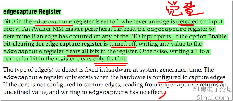

     以上說明基本上解釋了以下ZLG的翻譯是錯了,以前我也對著ds發(fā)現(xiàn)過別的error,看來原汁原味的dt就是好!
最后解釋一個為什么在Enable bit_clearing 打開的時候,IOWR_ALTERA_AVALON_PIO_EDGE_CAP(KEY_DATA_BASE,0x00)為什么會死機(jī),程序卡死在初始化這句話中的問題:
     根據(jù)altera的dt(我以上分析的(2)),講到了當(dāng)打開Enable bit_cleraing的時候,要給相應(yīng)位寫1,才能清除標(biāo)志位。(網(wǎng)上很多人都是給0清零的,這可能是因?yàn)樗麄儧]有打開Enbale bit_clearing),但是我們給了0 來清楚edagcapture,這樣根本不能清除中斷標(biāo)志,因此一次死在里面(所謂君讓臣死,臣不得不死,不死也得死)。只有清除了才可以,根據(jù)我的驗(yàn)證,此時寫1來清除相應(yīng)的bit,很好的解決了問題。

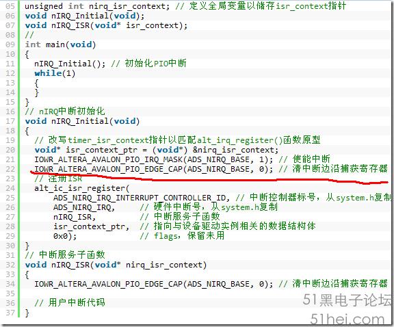

     這同時也反駁了牙縫的博客,誘惑了我的致命問題(當(dāng)然我很感謝本人,因?yàn)樗麑ξ业膸椭h(yuǎn)勝過這兩天的痛苦,可能人家NC了失誤了哈哈):Enable bit_clearing打開了,而清除邊沿寄存器的時候卻給了0:http://www.cnblogs.com/yuphone/archive/2010/11/25/1887621.html
