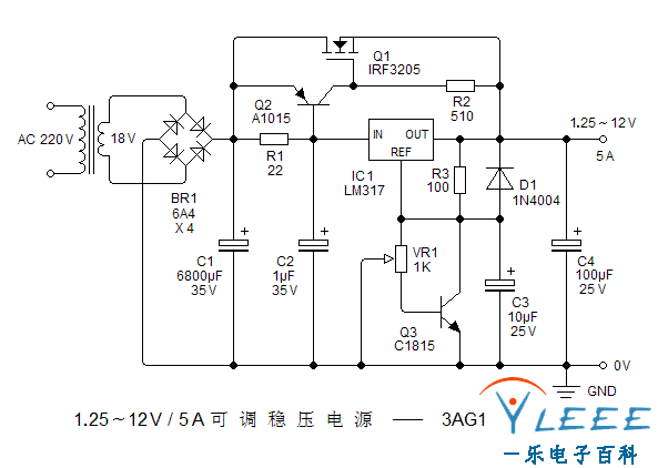

ID:215064 發(fā)表于 2020-6-4 14:41 | 只看該作者
這個要好一些
