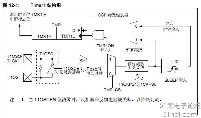

Timer1模塊是由兩個(gè)可讀寫的8 位寄存器(TMR1H 和 TMR1L)組成的 16 位定時(shí)器/計(jì)數(shù)器。TMR1寄存器對(TMR1H:TMR1L)從 0000h 遞增到 FFFFh 后,計(jì)滿回零到0000h。如果允許Timer1中斷,則溢出時(shí)會(huì)產(chǎn)生Timer1 中斷。該中斷可通過置位/清零TMR1IE位來允許/禁止。
Timer1 可以有三種工作模式:
? 同步定時(shí)器模式
? 同步計(jì)數(shù)器模式
? 異步計(jì)數(shù)器模式
Timer1工作在定時(shí)器模式
將 TMR1CS(T1CON<1>) 清 0,選擇 TMR1工作在定時(shí)器模式。在這種模式下,定時(shí)器的輸入時(shí)鐘是內(nèi)部時(shí)鐘頻率的4 分頻(FOSC/4)。因?yàn)閮?nèi)部時(shí)鐘總是同步的,所以同步控制位T1SYNC(T1CON<2>)此時(shí)不起作用。
Timer1工作在同步計(jì)數(shù)器模式
將TMR1CS(T1CON<1>) 置 1,選擇 TMR1工作在計(jì)數(shù)器模式。在這種模式下,計(jì)數(shù)器在引腳T1OSI (T1OSCEN置1時(shí))或T1OSO/T1CK(T1OSCEN清0時(shí))輸入時(shí)鐘的每個(gè)上升沿遞增。如果 T1SYNC 位清0,那么外部時(shí)鐘輸入與內(nèi)部相位時(shí)鐘同步,同步是在預(yù)分頻器后完成的。預(yù)分頻器是一個(gè)異步脈動(dòng)計(jì)數(shù)器。在同步計(jì)數(shù)器模式下,當(dāng)工作于休眠方式時(shí),即使使用的是外部時(shí)鐘,Timer1也不會(huì)遞增,因?yàn)橥诫娐芬驯魂P(guān)閉,但是預(yù)分頻器繼續(xù)遞增。當(dāng) Timer1工作在同步計(jì)數(shù)器模式時(shí),外部輸入的時(shí)鐘信號(hào)必須滿足一定的要求,這主要是因?yàn)橐c內(nèi)部相位時(shí)鐘(TOSC) 同步。同步后,Timer1的實(shí)際遞增計(jì)數(shù)與外部時(shí)鐘沿之間會(huì)產(chǎn)生一定的延時(shí)。當(dāng)預(yù)分頻器的分頻比為1:1時(shí),外部輸入時(shí)鐘和預(yù)分頻器的輸出相同。T1CKI與內(nèi)部相位時(shí)鐘的同步是通過在相鄰的兩個(gè)Tosc內(nèi)部相位時(shí)鐘下對預(yù)分頻器的輸出進(jìn)行采樣來實(shí)現(xiàn)的。因此,要求T1CKI引腳上的信號(hào)高、低電平分別至少保2Tosc( 加上一小段 RC 延時(shí) )。 當(dāng)預(yù)分頻器的分頻比是除 1:1外的其它情況時(shí),外部輸入時(shí)鐘信號(hào)要先經(jīng)過異步脈動(dòng)計(jì)數(shù)器預(yù)分頻器的分頻,而使預(yù)分頻器的輸出對稱。為了使外部時(shí)鐘滿足采樣要求,必須將脈動(dòng)計(jì)數(shù)器考慮
在內(nèi)。因此,要求 T1CKI 引腳上的信號(hào)至少保持4Tosc(加上一小段RC延時(shí))供預(yù)分頻器分頻。此外,T1CKI引腳上的時(shí)鐘信號(hào)還必須滿足高低電平的最小脈寬要求。
Timer1工作在異步計(jì)數(shù)器模式
當(dāng)T1SYNC(T1CON<2>)位置1時(shí),外部時(shí)鐘輸入就不同步。Timer1繼續(xù)進(jìn)行異步于內(nèi)部相位時(shí)鐘的遞增計(jì)數(shù)。在休眠狀態(tài)下,Timer1將繼續(xù)運(yùn)行,并在計(jì)滿溢出時(shí)產(chǎn)生中斷,喚醒處理器。但在軟件中應(yīng)特別注意對Timer1的讀寫。異步計(jì)數(shù)器能在器件休眠時(shí)工作,因此Timer1可用于實(shí)現(xiàn)一個(gè)實(shí)時(shí)時(shí)鐘。在異步計(jì)數(shù)器模式時(shí),Timer1不能用作捕捉器或比較器的工作時(shí)基。
Timer1 振蕩器
在T1OSI ( 放大器輸入 ) 和 T1OSO ( 放大器輸出 ) 引腳之間內(nèi)接有晶體振蕩器電路,通過將T1OSCEN控制位(T1CON<3>)置位使能該電路。該振蕩器是一個(gè)低功耗的振蕩器,頻率可達(dá)200kHz。它在休眠狀態(tài)下可以繼續(xù)工作。一般建議的使用頻率為32kHz,這是一個(gè)產(chǎn)生實(shí)時(shí)時(shí)鐘的理想頻率。表12-1所示為不同頻率的晶體振蕩器所需的外接電容。Timer1的振蕩器是一種低速低功耗(LP)振蕩器,用戶應(yīng)在Timer1 的振蕩器剛開始工作時(shí),使
用一定的軟件延時(shí),以確保振蕩器先可靠起振。

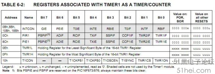

跟Timer1有關(guān)的寄存器
