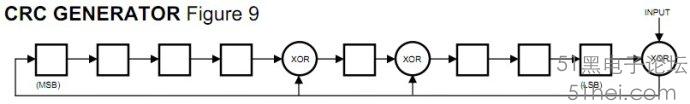

   此圖為DS18B20的CRC生成器的硬件框圖,它的工作過程是,這個生成器寄存器里的位開始都初始化為0,在一個時鐘作用下,INPUT輸入一個bit,生成器寄存器右移一位,那么最低位(LSB)被移出,輸入的bit異或,異或結(jié)果與原(右移前)的第5位和第4位異或,得到的結(jié)果通過右移到了第4位和第3位,然后輸入下一個bit,最后生成器寄存器的值稱為CRC,這個叫CRC-8-Dallas/Maxim,X^8+X^5+X^4+1(1-Wirebus)。
