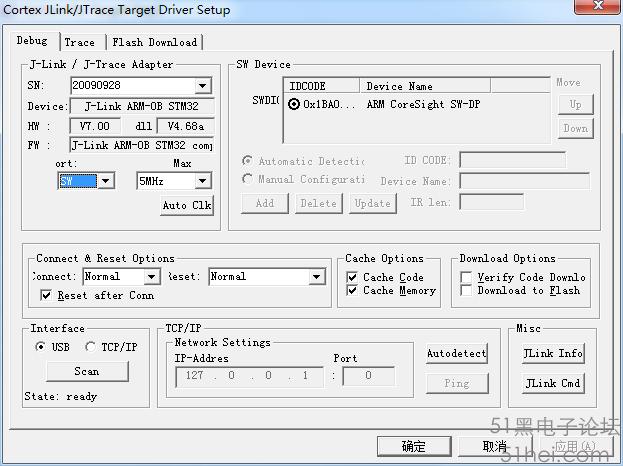

原因是JTAG已經(jīng)被占用,當(dāng)然不能再用JTAG操作啦!此時(shí)要保證CPU不進(jìn)入正常運(yùn)行狀態(tài),才能使用JTAG。

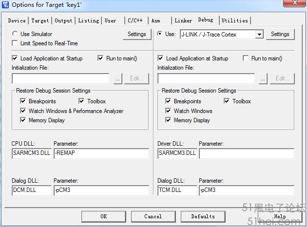

?解決方案:options for target---->Debug---->右上方---->use后面的setting按鈕------>左上方Ort下面的JTAG變?yōu)镾W即可
改成

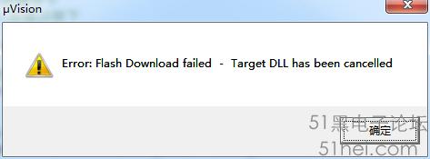

改過之后,還是不能是怎么回事的?

您好我自己做的板子,也遇到這樣的問題,前提是我沒有復(fù)用JLINK的引腳,請(qǐng)問具體如何解決呢?
