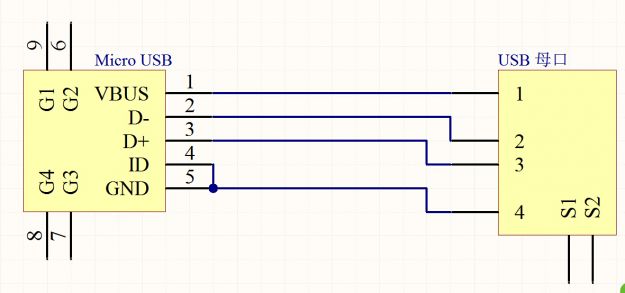

過(guò)年放假在家無(wú)聊,正好手里缺少一根OTG數(shù)據(jù)線(xiàn),準(zhǔn)備在網(wǎng)上買(mǎi),大部分快遞都放假了,于是自己DIY一根,順便分享給喜歡DIY的朋友1;OTG和普通數(shù)據(jù)線(xiàn)區(qū)別就是Micro USB 第四腳接地了,只要把第四腳接地,USB公頭換母頭即可,具體原理請(qǐng)看下圖

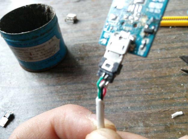

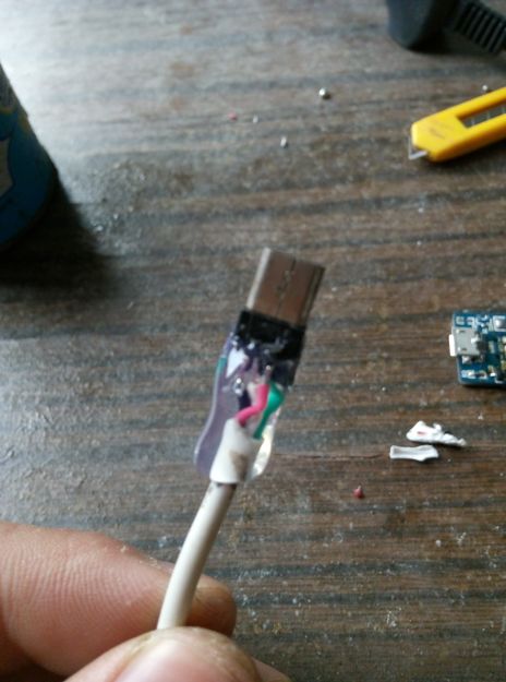

用刀子把外殼劃開(kāi),小伙伴注意手哦

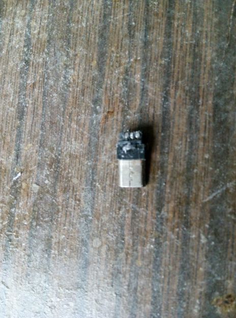

把第四腳ID接地即可,其他線(xiàn)順序一定不要錯(cuò),
接好了,點(diǎn)熱熔膠固定即可

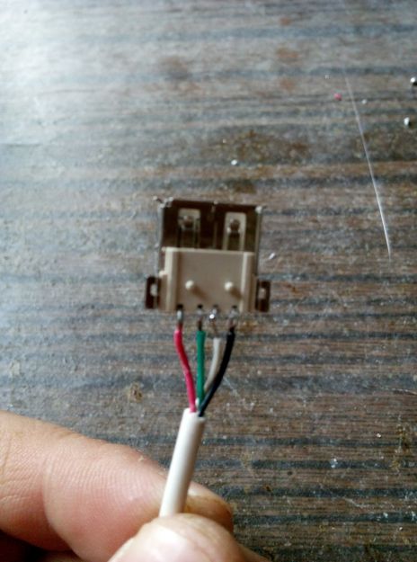

焊接USB母頭,

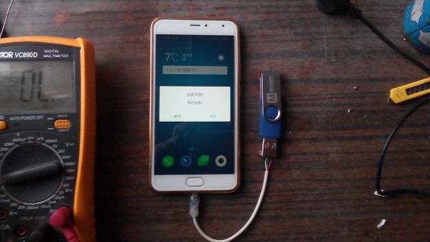

焊接好,先測(cè)試,測(cè)試OK,在點(diǎn)膠
先測(cè)試U盤(pán),插上U盤(pán),效果就出來(lái)了,播放U盤(pán)里面歌曲,很流暢

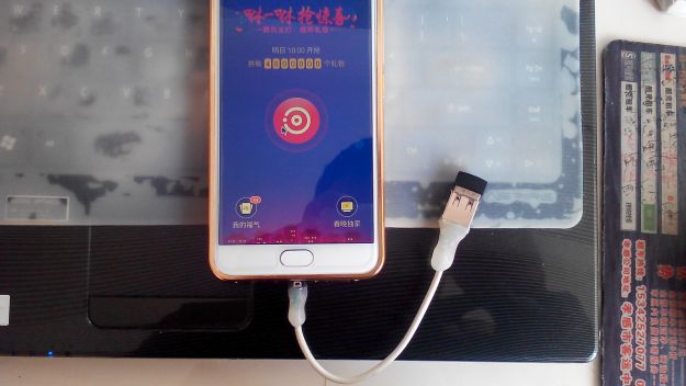

然后拿到電腦旁接上鼠標(biāo)試試,也可以,很不錯(cuò)哦!喜歡DIY的朋友趕快動(dòng)手
