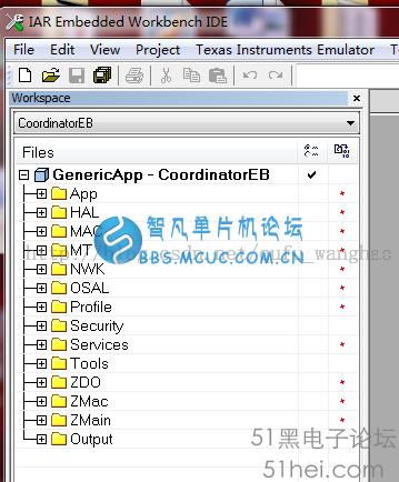

寫CC2530的程序。
修改TI提供的IAR工程(GenericAPP)。
工程名字想修改為自己定義的名字,查了下:
修改方式如下:
1.將“GenericAPP.dep”“GenericAPP.ewd”“GenericAPP.ewp”“GenericAPP.eww”都改為自己定義的名字;
2.“Project”-“Add Existing Project……”選擇“xxx.ewp”,xxx即自己定義的名字即可
3.然后編譯鏈接生成即可。
