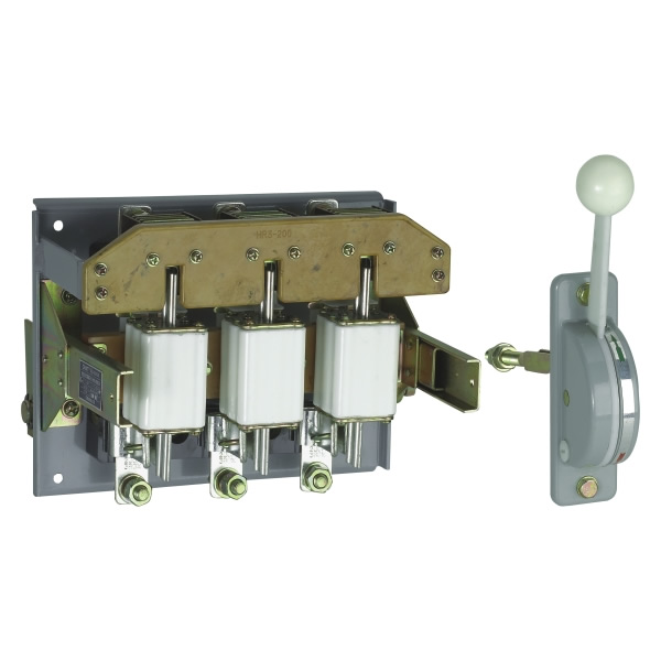

低壓電容器柜接入低壓母線的隔離開關(guān)選用什么類型的?有的圖紙會在隔離刀閘旁邊標(biāo)...
ID:109770 發(fā)表于 2016-3-20 18:36 | 只看該作者 回帖獎勵 |倒序瀏覽 |閱讀模式
一般應(yīng)用板前操作式的隔離開關(guān),圖紙在隔離刀閘旁邊標(biāo)一個字母K是表示開關(guān)的文字符號(舊符號),隔離開關(guān)新文字符號是QS
