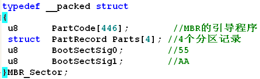

某結(jié)構(gòu)體:

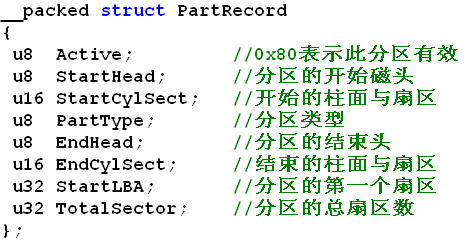

在它里面又包含結(jié)構(gòu)體:

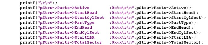

訪問(wèn)PartRecord結(jié)構(gòu)體元素的方法:
筆者的方法:
用了兩個(gè)->符號(hào),第一個(gè)是因?yàn)閜Stru是指針;第二個(gè)是因?yàn)镻arts也是數(shù)組名,即也是指針
而我后面用的辦法:
只用了一個(gè)->符號(hào),另外一個(gè)使用了.。Parts[1].Active來(lái)訪問(wèn)了元素。用這個(gè)辦法可以訪問(wèn)
Parts[2].;Parts[3].;相關(guān)的元素!!

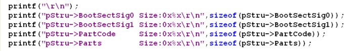

                                                                                                     結(jié)構(gòu)體成員的大小
?結(jié)構(gòu)體成員求大小
pStru = (MBR_Sector *)buf;?
buf是512個(gè)字節(jié),讀入SD扇區(qū)的內(nèi)容?
將pStru映射到buf數(shù)組?
?MBR結(jié)構(gòu)體
通過(guò)sizeof(pStru->成員名稱的方式),就可以求出成員的所占的內(nèi)存空間!
