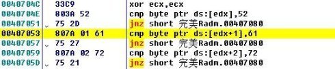

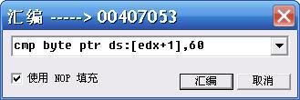

SETP 2:用OD載入剛才改過的文件,選擇搜索-常量  輸入52 選擇整個塊,查找?guī)状蝸淼接小癱mp byte ptr ds:[edx+1],61”的地方。如圖所示:
此處也將61改為60。

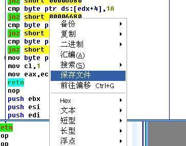

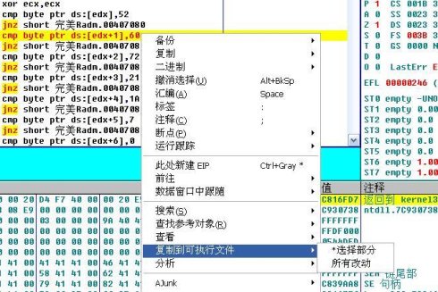

SETP 3:右鍵選擇 “復(fù)制到可執(zhí)行文件”, 再選“保存文件” :

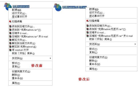

效果對比圖:
