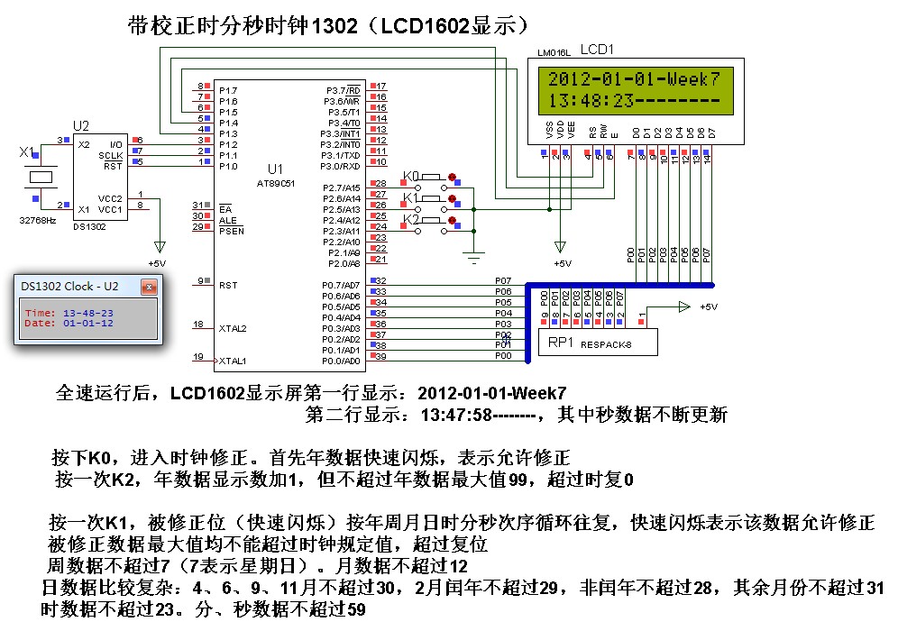

校正全期間時(shí)鐘不停運(yùn)行的2個(gè)案例。
實(shí)例91 具有校正功能的時(shí)鐘1302LCD1602顯示)
先Proteus仿真,確認(rèn)有效
實(shí)例91 帶校正時(shí)鐘1302(LCD1602顯示).rar (52.74 KB, 下載次數(shù): 5)
以上摘自張志良編著《80C51單片機(jī)仿真設(shè)計(jì)實(shí)例教程——基于Keil C和Proteus》清華大學(xué)出版社ISBN 978-7-302-41682-1,書(shū)中電路和程序設(shè)計(jì)有詳細(xì)說(shuō)明,程序語(yǔ)句條條有注解。

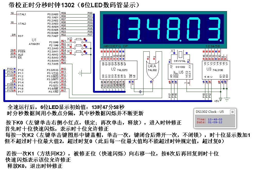

實(shí)例93  具有校正功能的時(shí)鐘1302(LED數(shù)碼管顯示)
Proteus仿真一下,確認(rèn)有效。
實(shí)例93 帶校正時(shí)分秒的時(shí)鐘1302(6位LED數(shù)碼管顯示).rar (732.75 KB, 下載次數(shù): 10)
以上摘自張志良編著《80C51單片機(jī)仿真設(shè)計(jì)實(shí)例教程——基于Keil CProteus》清華大學(xué)出版社ISBN 978-7-302-41682-1,內(nèi)有常用的單片機(jī)應(yīng)用100案例,用于仿真實(shí)驗(yàn)操作,電路與程序真實(shí)可靠可信可行
