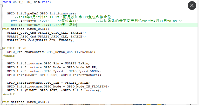

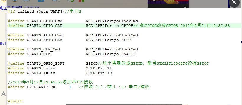

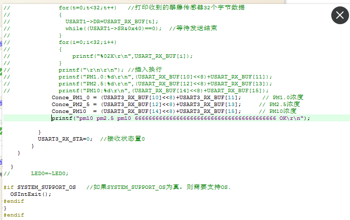

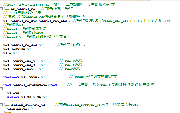

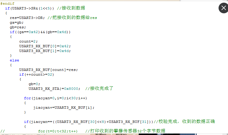

這是我的代碼。求各位大神看看,我的串口一是打印,串口二是WIFI,串口三是PM2.5,然后我利用串口一打印,但是串口三中斷服務(wù)函數(shù)始終進(jìn)不了,請(qǐng)問(wèn)是什么原因,
