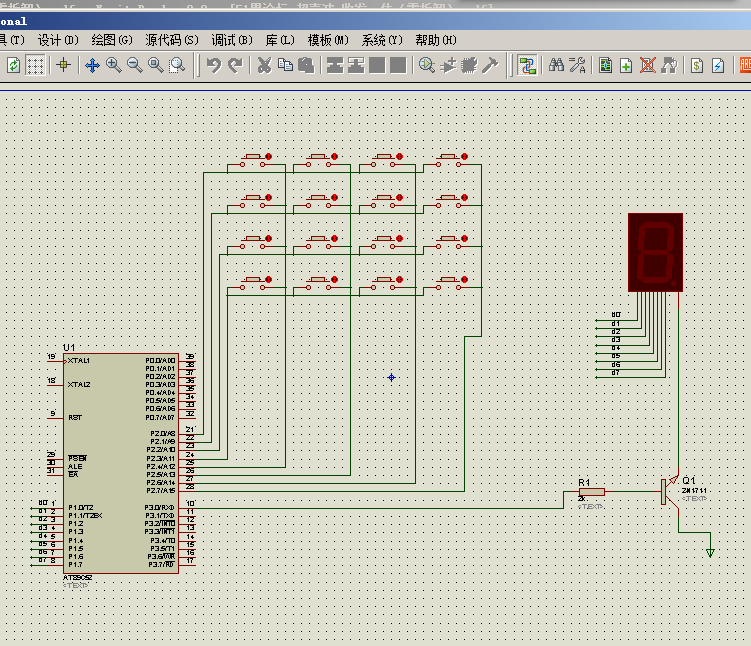

矩陣鍵盤的實(shí)現(xiàn) 按下按鍵之后,分別顯示0~9,A~F
ID:166410 發(fā)表于 2017-3-2 18:21 | 顯示全部樓層 |閱讀模式
按下按鍵之后,分別顯示0~9,A~F.
