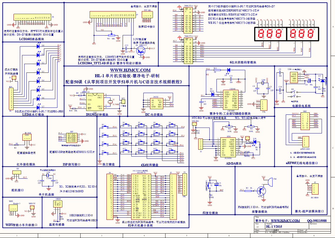

這是原理圖
這是原理圖

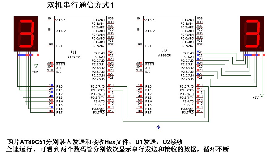

本帖最后由 zl2168 于 2017-4-1 21:18 編輯
雙機(jī)串行通信方式1
Proteus仿真一下,確認(rèn)有效。
實(shí)例77 雙機(jī)通信方式1.rar (40.4 KB, 下載次數(shù): 48)
以上摘自張志良編著80C51單片機(jī)仿真設(shè)計(jì)實(shí)例教程——基于Keil CProteus》清華大學(xué)出版社ISBN 978-7-302-41682-1,內(nèi)有常用的單片機(jī)應(yīng)用100案例,用于仿真實(shí)驗(yàn)操作,電路與程序真實(shí)可靠可信可行書(shū)中電路和程序設(shè)計(jì)有詳細(xì)說(shuō)明,程序語(yǔ)句條條有注解。

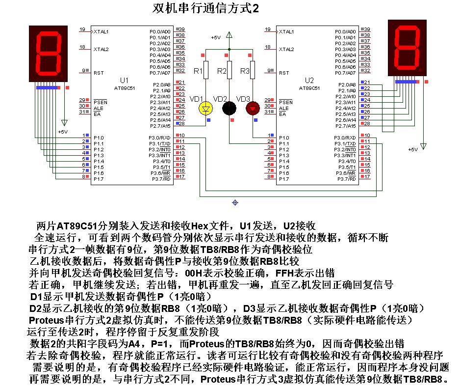

ID:111634 發(fā)表于 2017-4-1 21:19 | 顯示全部樓層
雙機(jī)串行通信方式2
實(shí)例78 雙機(jī)通信方式2.rar (46.57 KB, 下載次數(shù): 29)
以上摘自張志良編著80C51單片機(jī)仿真設(shè)計(jì)實(shí)例教程——基于Keil CProteus》清華大學(xué)出版社ISBN 978-7-302-41682-1內(nèi)有常用的單片機(jī)應(yīng)用100案例,用于仿真實(shí)驗(yàn)操作,電路與程序真實(shí)可靠可信可行書(shū)中電路和程序設(shè)計(jì)有詳細(xì)說(shuō)明,程序語(yǔ)句條條有注解。

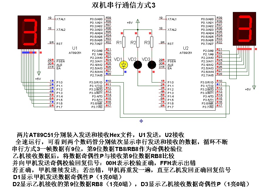

本帖最后由 zl2168 于 2017-4-1 21:21 編輯
雙機(jī)串行通信方式3
實(shí)例79 雙機(jī)通信方式3.rar (45.3 KB, 下載次數(shù): 43)
以上摘自張志良編著80C51單片機(jī)仿真設(shè)計(jì)實(shí)例教程——基于Keil CProteus》清華大學(xué)出版社ISBN 978-7-302-41682-1,內(nèi)有常用的單片機(jī)應(yīng)用100案例,用于仿真實(shí)驗(yàn)操作,電路與程序真實(shí)可靠可信可行。書(shū)中電路和程序設(shè)計(jì)有詳細(xì)說(shuō)明,程序語(yǔ)句條條有注解。
