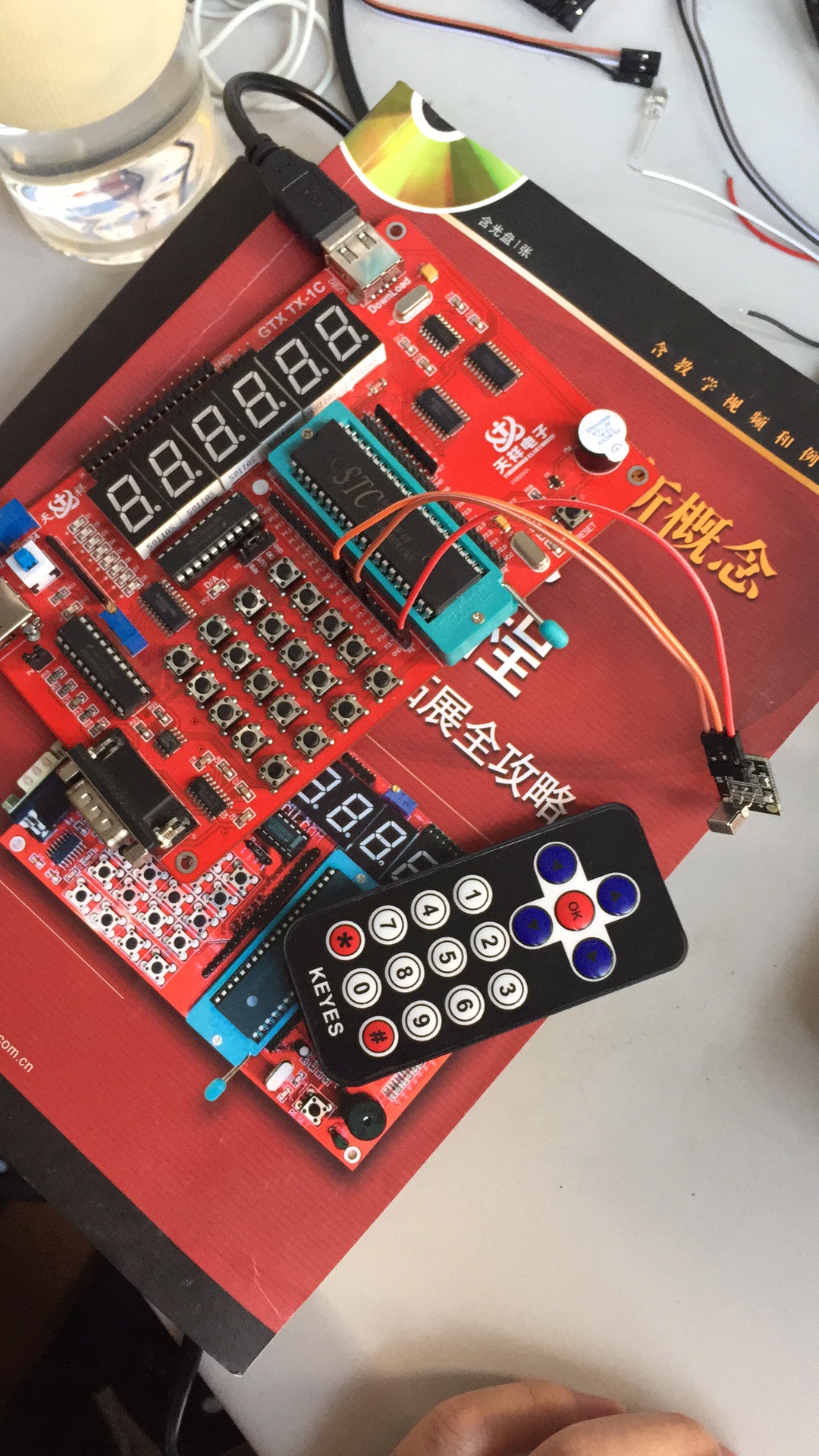

ID:194864 發(fā)表于 2017-4-29 20:43 | 顯示全部樓層 |閱讀模式
//數(shù)碼管永遠(yuǎn)都是0,不管按哪個(gè)遙控鍵都不變。能幫忙看看是哪里出問(wèn)題了嗎?

所用的開(kāi)發(fā)板和無(wú)線模塊
