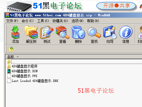

所有資料51hei提供下載:
4X4鍵盤顯示.zip (30.35 KB, 下載次數(shù): 26)
