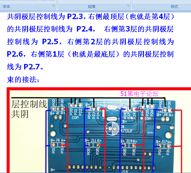

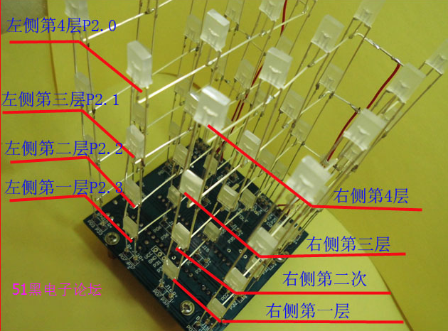

焊接制作方法:
本光立方采用束共陽層共陰的接法。
先介紹一下,層的接法:
P2.0-P2.7為層控制線,我們先幫光立方分為左右2側(cè),每測2列LED負(fù)極接在一起為1個層。左側(cè)最頂層(也就是第4層)的共陰極層控制線為P2.0,左側(cè)第2層的共陰極層控制線為P2.1,左側(cè)第3層的共陰極層控制線為P2.2,左側(cè)第4層(也就是最底層)

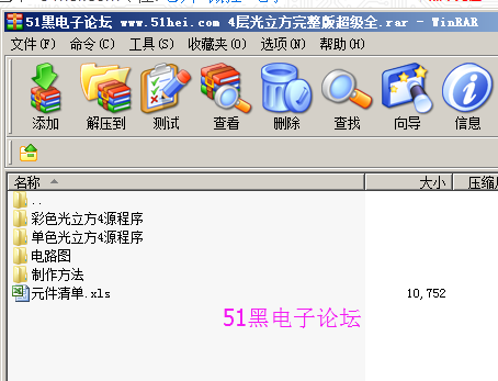

(完整教程請下載附件……)
