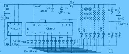

     1.用一個(gè)CD4017制作的彩燈電路如圖1 所示。
     2.電路工作原理
     CD4017輸出高電平的順序分別是③、②、④、⑦、⑩、①、⑤、⑥、⑨腳,故③、②、④、⑦、⑩、①腳的高電平使6串彩燈向右順序發(fā)光,⑤、⑥、③腳的高電平使6串彩燈由中心向兩邊散開(kāi)發(fā)光。各種發(fā)光方式可按自己的需要進(jìn)行具體的組合,若要改變彩燈的閃光速度,可改變電容C1的大小。

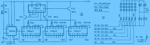

     二、用三個(gè)CD4O17彩燈電路圖
CD4017的級(jí)連,如圖2所示。
     2.CD4017級(jí)連后可以順序輸出24個(gè)高電平,同上理可組合出各種不同的發(fā)光方式,見(jiàn)圖3,可使6串彩燈向右流水發(fā)光,再向左流水發(fā)光,中心向兩邊散開(kāi)后再向中心*攏發(fā)光,1、3、5、2、4、6串間隔發(fā)光等等
