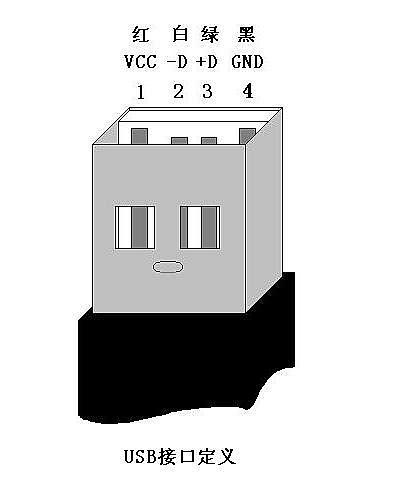

USB是一種常用的pc接口,他只有4根線,兩根電源兩根信號,如下圖.故信號是串行傳輸?shù)?usb接口也稱為串行口,usb2.0的速度可以達(dá)到480Mbps?梢詽M足各種工業(yè)和民用需要
                     USB接口定義圖
usb接口的4根線一般是下面這樣分配的,需要注意的是千萬不要把正負(fù)極弄反了,否則會燒掉usb設(shè)備或者電腦的南橋芯片:

一般而言:
(Vcc),白(D-),綠(D+),黑(GND)

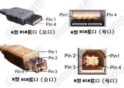

其中ID腳在OTG功能中才使用。由于Mini-USB接口分Mini-A、B和AB接口。
如果你的系統(tǒng)僅僅是用做Slave,那么就使用B接口。
系統(tǒng)控制器會判斷ID腳的電平判斷是什么樣的設(shè)備插入,如果是高電平,則是B接頭插入,此時系統(tǒng)就做主模式(master mode)
如果ID為低,則是A接口插入,然后系統(tǒng)就會使用HNP對話協(xié)議來決定哪個做Master,哪個做Slave。
以上從左往右依次為:miniUSB公口(A型插頭)、miniUSB公口(B型插頭)、USB公口(B)USB母口(A型插座)、USB公口(A型插頭)
各種USB插頭實(shí)物圖:
