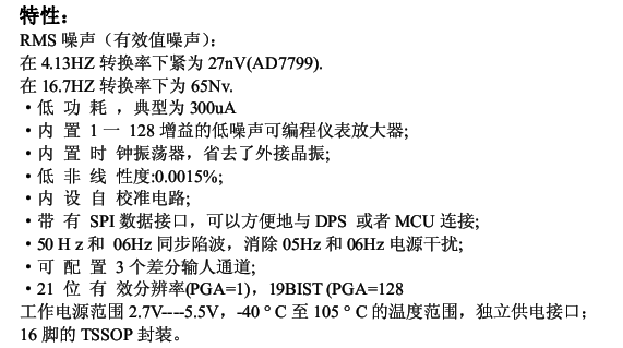

     AD7798/AD7799均為適合高精度測量應(yīng)用的低功耗、低噪聲、完整模擬前端,內(nèi)置一個低噪聲16位/24位Σ-Δ型ADC,其中含有3個差分模擬輸入,還集成了片內(nèi)低噪聲儀表放大器,因而可直接輸入小信號。當增益設(shè)置為64、更新速率為4.17 Hz時,AD7799的均方根(RMS)噪聲為27 nV,AD7798的均方根(RMS)噪聲為40 nV。AD7798/AD7799片內(nèi)特性包括一個低端電源開關(guān)、基準電壓檢測、可編程數(shù)字輸出引腳、熔斷電流控制和一個內(nèi)部時鐘振蕩器。輸出數(shù)據(jù)速率可通過軟件編程設(shè)置,可在4.17 Hz至470 Hz的范圍內(nèi)變化。AD7798/AD7799采用2.7 V至5.25 V電源供電,AD7798的典型功耗為300 µA,而AD7799的典型功耗為380 µA,兩款器件均采用16引腳TSSOP封裝。
              AD7798,AD7799芯片的特性

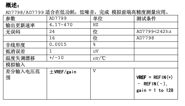

    AD7798,AD7799芯片的概述
