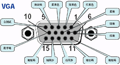

VGA接口定義 |
管腳
定義
1
紅基色 red
2
綠基色 green
3
藍(lán)基色 blue
4
地址碼 ID Bit
5
自測(cè)試 ( 各家定義不同 )
6
紅地
7
綠地
8
藍(lán)地
9
保留 ( 各家定義不同 )
10
數(shù)字地
11
地址碼
12
地址碼
13
行同步
14
場(chǎng)同步
15
地址碼 ( 各家定義不同 )

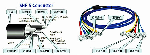

宏控中控系統(tǒng)投影機(jī)輸出口(VGA) |
選擇 3+4 計(jì)算機(jī)視頻線的傳統(tǒng)焊法為:(注意 D15 接頭一定選用金屬外殼) |
5 線
D15
紅基色 red (R)
腳 1
綠基色 green(G)
腳 2
藍(lán)基色 blue(B)
腳 3
行同步(H)
腳 13
場(chǎng)同步(V)
腳 14
地線
D15 端殼壓接
RGB接口 |
專(zhuān)業(yè)的顯示設(shè)備除了有 D15 接口外,還有 rgbhv 的 BNC 接口。 |
RGB的焊接方法 |
非常簡(jiǎn)單一一即可,注意選用 75 歐的 BNC 頭。 |
