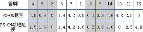

用戶可以根據(jù)一下lm339各腳電壓圖來(lái)判斷l(xiāng)m339芯片的好壞。
 lm339管腳電壓
