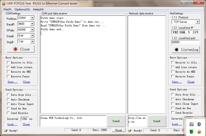

    上面的程序編譯無(wú)誤后,將程序燒寫(xiě)到Rainbow中,然后在電腦上運(yùn)行串口調(diào)試工具并和Rainbow連接成功,可以在串口調(diào)試工具中看到文件讀寫(xiě)的日志。將TF卡從Rainbow中取出,放到電腦上可以看到在根目錄中創(chuàng)建了一個(gè)demo.txt,打開(kāi)demo.txt后可以看到里面保存的內(nèi)容正是我們寫(xiě)入的信息。
