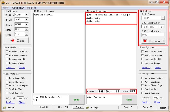

    上面的程序編譯無(wú)誤后,將程序燒寫(xiě)到Rainbow中,然后在電腦上運(yùn)行串口調(diào)試工具并和Rainbow連接成功,啟動(dòng)UDP監(jiān)聽(tīng),可以在串口調(diào)試工具中看到輸出的日志,同時(shí),每隔5秒,將在從網(wǎng)絡(luò)上接收到Rainbow發(fā)來(lái)的UDP數(shù)據(jù):
