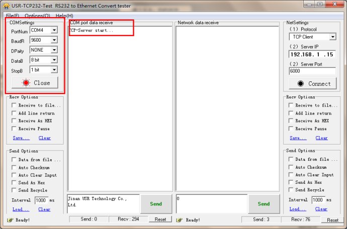

  使用Rainbow開發(fā)包的TCP/IP協(xié)議棧,除了可以做TCP客戶端外,還可以作為服務(wù)端,接受客戶端連接并進行數(shù)據(jù)交互。我們先來看看軟件運行的效果:將本文的程序進行編譯、燒寫到Rainbow中,將USB-TTL與電腦連接(這個不是必須的),將網(wǎng)線插入網(wǎng)絡(luò)接口,按下Rainbow復(fù)位鍵,在串口、網(wǎng)絡(luò)通用調(diào)試工具中我們將看到:

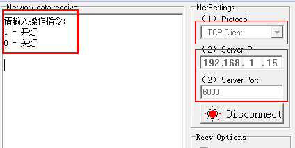

表明此時Rainbow作為網(wǎng)絡(luò)服務(wù)器已經(jīng)啟動,我們在網(wǎng)絡(luò)設(shè)置區(qū)域選擇作為客戶端、并設(shè)置正確的服務(wù)器(Rainbow)IP地址、端口,然后點擊“connect”按鈕,此時將會在網(wǎng)絡(luò)接收數(shù)據(jù)區(qū)域顯示一個菜單:
在網(wǎng)絡(luò)發(fā)送的輸入?yún)^(qū)域輸入0,然后按“send”,板子上的LED便會熄滅;輸入1,然后按“send”,LED又會被點亮。
