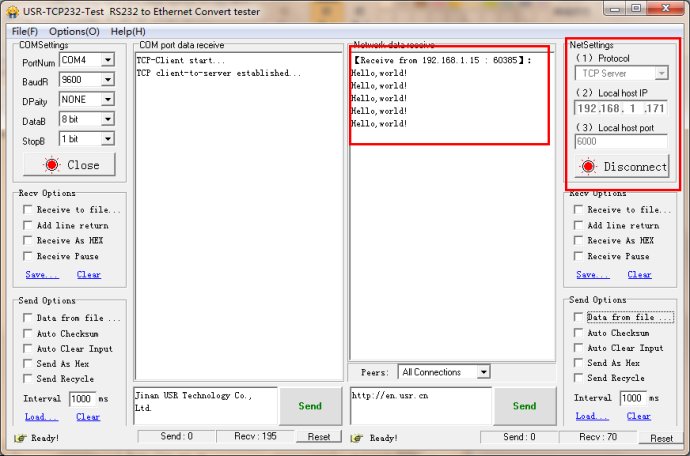

    上面的程序編譯無誤后,將程序燒寫到Rainbow中,然后在電腦上運行串口調(diào)試工具并和Rainbow連接成功,在端口號為6000上啟動TCP監(jiān)聽,然后按下Rainbow的復(fù)位鍵,可以在串口調(diào)試工具中看到輸出的日志,同時,每隔2秒,將在從網(wǎng)絡(luò)上接收到Rainbow發(fā)來的數(shù)據(jù),Rainbow發(fā)送5次后自動中斷和服務(wù)器的連接:
