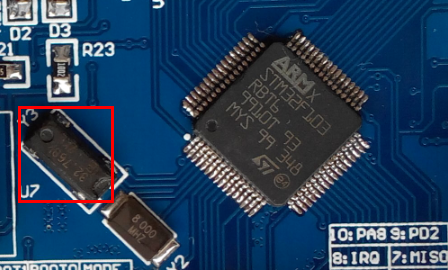

    網(wǎng)上有很多人埋怨說STM32的RTC時鐘不準,說實話這完全是冤枉ST,RTC僅僅是個計數(shù)器,計數(shù)肯定是準確的,如果說時鐘不準,基本上是由于用了劣質(zhì)的晶振導(dǎo)致的。下圖這是Rainbow用到的RTC晶振:
    考慮到很多鐵殼RTC晶振會出現(xiàn)不能起振、時鐘不準確,我們特意選用了這種高精度的晶振,因此網(wǎng)上提到的時鐘不準的問題是可以避免的。

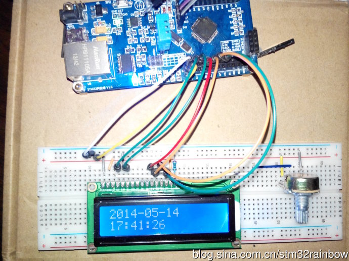

    由于Rainbow具有網(wǎng)絡(luò)接入能力,因此我們在對RTC類庫做封裝的時候特地增加了從NTP服務(wù)器讀取網(wǎng)絡(luò)時間的功能。通過類庫可以讀取網(wǎng)絡(luò)上標準32位的unix格式的時間戳,將這個時間戳寫入到STM32的RTC計數(shù)器中,就可以實現(xiàn)Rainbow和網(wǎng)絡(luò)時間同步,之后Rainbow的RTC將按秒進行計數(shù),可以繼續(xù)維持這個時鐘。
    由于我們的計數(shù)值采用的是符合unix標準的時間戳,所以我們可以輕松通過這個時間戳計算出當前的日期、時間、星期幾等,誰叫STM32運算能力有這么強呢?NTP的時間戳是從1900-01-01 00:00:00開始到現(xiàn)在按照秒計數(shù)的,而unix的時鐘又是從1970年開始的,所以我們將從NTP服務(wù)器獲取的時間戳減去從1900到1970的秒數(shù),寫入到Rainbow的RTC計數(shù)器即可。

    這個程序使用了1602的LCD作為時鐘顯示,程序首先通過DHCP獲取到網(wǎng)絡(luò)參數(shù),如果獲取成功,則調(diào)用HardwareRTC類的syncNetworkTime()方法,從NTP服務(wù)器同步時間戳到Rainbow,在之后的程序運行中,每隔1秒對LCD上的時間進行一次更新。下圖是程序運行的效果:
