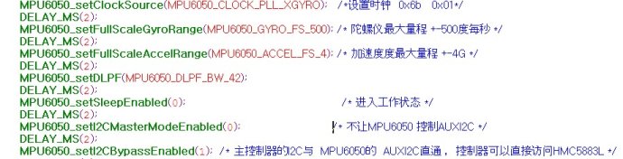

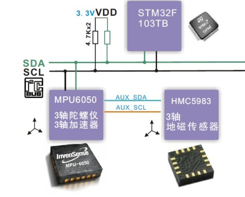

   MPU6050通過I2C接口連接到主控制器,我這里就是單片機(jī),用的是STM32F103,在初始化階段,要設(shè)置MPU6050的測量感度和裁量頻率等等,如果要連接HMC5983,還得開通AUXI2C。
     這樣之后,HMC5983的連接就有了兩種方式:
     1)將MPU6050的AUX接口設(shè)置成直連式,單片機(jī)可以通過I2C直接訪問它;
     2)開啟MPU6050的AUX接口為主控制器,通過AUXI2C接口MPU6050負(fù)責(zé)采集。
例如:我們將HMC5983的I2C接口連接到MPU6050的AUXI2C接口后,將MPU6050的AUXI2C設(shè)置成直連式,單片機(jī)可以直接通過I2C接口訪問HMC5983
