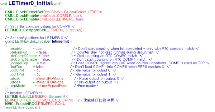

1)用低功耗定時器0
先初始化
在中斷中將連接著LED的引腳輸出反轉(zhuǎn)

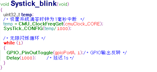

2)用系統(tǒng)滴答時鐘Systick
先初始化

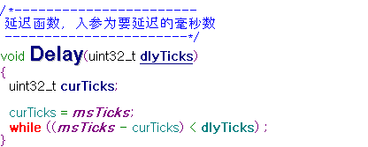

在中斷中計數(shù)
這樣延遲函數(shù)就出來了
可以這樣引用讓一個LED閃爍

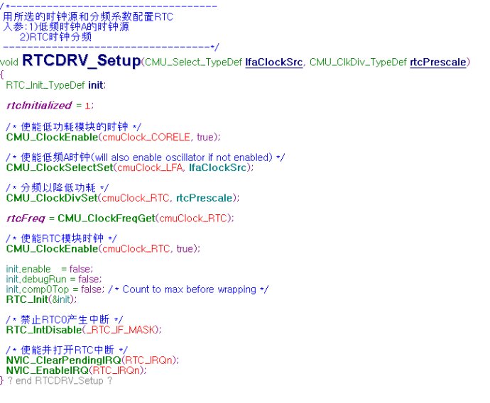

3)用實時時鐘RTC
先初始化
從這里打開中斷開始計時

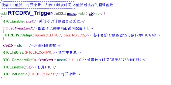

中斷中,我們執(zhí)行回調(diào)函數(shù)
在回調(diào)函數(shù)中,我們反轉(zhuǎn)LED,讓其閃爍

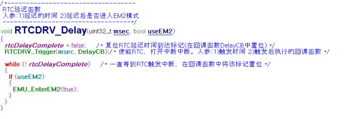

使用下面這個函數(shù),達到延遲和定時效果
這樣使用,閃爍小燈
