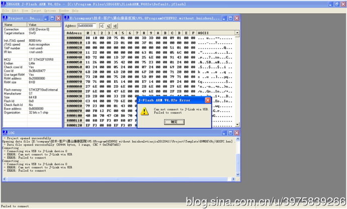

   打開該軟件,配置完工程設(shè)置,連接目標(biāo)器件時(shí),經(jīng)常出現(xiàn)如下問題(見圖片):
原因分析:出現(xiàn)此類情況,表明軟件與J-Link仿真器未能成功連接,但此時(shí)J-Link MDK 下卻仍能正常使用。解決此類問題的最有效方法是重啟電腦,有時(shí)多插拔幾次J-Link 編程器也能解決,有時(shí)把同時(shí)開著的MDK 關(guān)閉后,重新插拔J-Link也能解決。判斷此種故障一方面是編程器自身原因,一方面是電腦安裝的SEGGER 公司的J-Link 驅(qū)動(dòng)軟件版本低,還有一種可能就是J-LinkMDK 占用了。
   另請(qǐng)注意,使用J- Flash ARM 下載時(shí) Options\Project settings\Target Interface\SWD \SWD speed after init 要選擇“Auto selection”,若手動(dòng)指定速度時(shí)容易出錯(cuò)(實(shí)驗(yàn)時(shí)手動(dòng)指定速度超過600KHZ ,編程就出錯(cuò))。 ”SWD speed before init ”速度則既可以自動(dòng)也可以手動(dòng)指定(手動(dòng)指定為1200KHz 也能正常初始化內(nèi)核)。

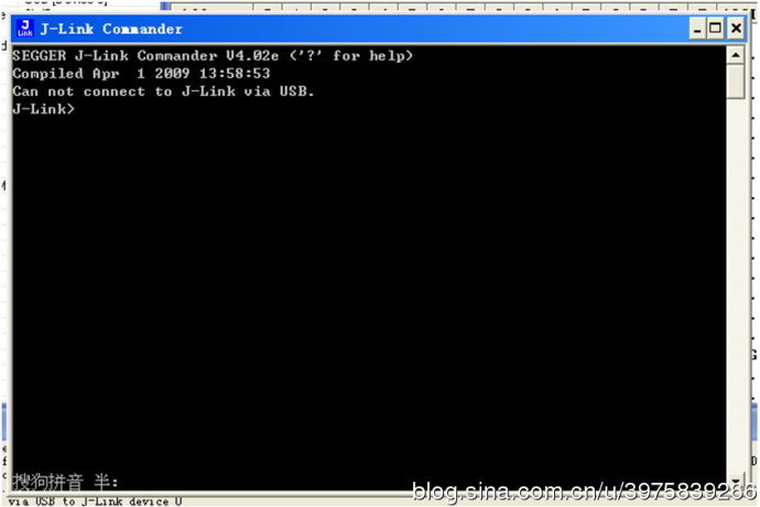

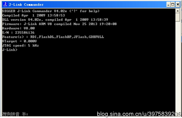

  通過調(diào)用 J-Link commander 程序,可以判斷PC機(jī)與J-Link 編程器是否正常連接。
正常連接時(shí),如下圖:
未正常連接時(shí)如下圖:
