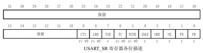

⑥發(fā)送數(shù)據(jù)函數(shù)  這個從技術(shù)上出問題的概率不大,但從猜測的角度,我覺得很有可能是這里的問題,STM32庫里有發(fā)送個數(shù)據(jù)的函數(shù)USART_SendData(串口,16位無符號整型數(shù)據(jù)),然后等待系統(tǒng)響應(yīng),判斷系統(tǒng)相應(yīng)的方法是通過判斷USART_GetFlagStatus(USART1,USART_FLAG_TXE)==RESET時,然后繼續(xù)執(zhí)行,找到該函數(shù),主要是
 if ((USARTx->SR & USART_FLAG) != (uint16_t)RESET)
bitstatus = SET;
else
bitstatus = RESET;
}返回bitstatus,這個我是不太看得懂,因為不知道USARTx->SR(狀態(tài)寄存器)DR(數(shù)據(jù)寄存器)和USART_FLAG_TXE分別是如何操作的。但是有本書里提供了自己寫的驅(qū)動,里面說STM32固件中的字符發(fā)送函數(shù)不帶發(fā)送完成的判斷就馬上返回,所以會出現(xiàn)掉數(shù)據(jù)的現(xiàn)象,書中的函數(shù)應(yīng)該問題不大,不過先試一試,我在做實驗時,將一個燈綁在發(fā)送程序上,當發(fā)送時,燈被點亮,而復位后,燈一直在閃爍,這就是說程序正常執(zhí)行了,也就是說while(USART_GetFlagStatus(USART1,USART_FLAG_TXE)==RESET)這個判斷一直可以通過,這是什么情況我就得搞懂庫中的函數(shù)了。書里的代碼也是按寄存器和位寫的,搞懂也不容易啊。
 USART_FLAG_TC是發(fā)送完成標志位,USART_FLAG_TXE是發(fā)送數(shù)據(jù)寄存器空標志位,這一下清楚了,就是判斷寄存器中數(shù)據(jù)為空 ->FLAG=1->庫函數(shù)返回set->繼續(xù)執(zhí)行,和預(yù)想的是一樣的,應(yīng)該沒問題,但這里為什么要先和狀態(tài)寄存器先進行與運算就不太 清楚了
