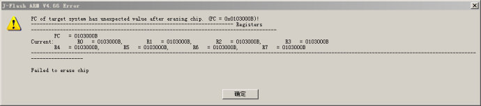

在使用STM32的時候,出現(xiàn)以下問題:
PC of target system has unexpected value after erasing chip.(PC=0X0103000B)
擦寫或者燒寫均會彈出類似的問題,此問題讓人糾結(jié)良久!!

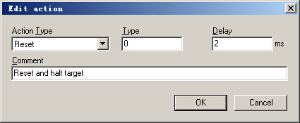

其一:
Options -> Project Settings -> CPU -> ‘Use following init sequence:’中,默認(rèn)只有一行:
0 reset  0 0ms reset and Halt target,
然后選中該行,點(diǎn)擊Edit,修改Delay為2ms,確定,即可
然后選中halt,done, it‘s OK。!

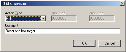

其二:
