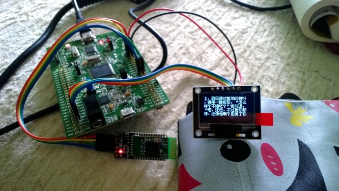

通過幾天時(shí)間空余時(shí)間研究,將FreeRTOS移植到了STM32 Discovery的板子上,并將以前自己做的中文字庫解析和簡易電子書閱讀的程序移植過來.同時(shí)采用了SPI接口的12864 OLED液晶屏.再加上板載的幾個LED控制以及板載User Button按鈕控制電子書向下翻頁. 通過配置USART1連接串口藍(lán)牙模塊和我的老本本Thinkpad T40p通信.先上圖:
FreeRTOS的移植我是基于FreeRTOS最新官方7.5.2版的Demo: CORTEX_M4F_STM32F407ZG-SK 移植的.不過這個Demo里的RCC,PLL,HSE等相關(guān)配置不符合STM32 Discovery的實(shí)際情況,我重新用ST公司官方提供的system_stm32f4xx.c重新替換實(shí)現(xiàn),同時(shí)去掉了Demo里的除LED任務(wù)外的所有其它任務(wù),并修改中斷等其它配置.重新自己寫了幾個Task實(shí)現(xiàn)自己的要求.

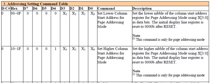

這里提一下,網(wǎng)上流傳甚廣的12864的SPI驅(qū)動是有問題的.主要表現(xiàn)在一個重要的設(shè)置坐標(biāo)的函數(shù),錯誤版本代碼如下:
void LCD_Set_Pos(unsigned char x, unsigned char y)
    LCD_WrCmd(0xb0+y);
    LCD_WrCmd((x&0x0f)|0x01);       //0000 1111
    LCD_WrCmd(((x&0xf0)>>4)|0x10);//0001 1111
使用這個函數(shù)明顯的錯誤發(fā)生在x的坐標(biāo)定位會出問題,比如當(dāng)你使用LCD_Set_Pos(126,0)和LCD_Set_Pos(127,0)時(shí)效果是一樣的,都定位到(126,0)位置,無法點(diǎn)亮x=127這最后一列的像素.結(jié)果通過查看12864控制芯片的硬件文檔找到原因:
文檔明確表示,x坐標(biāo)的設(shè)置將坐標(biāo)字節(jié)的低4位直接寫入,將D4位置1后再將坐標(biāo)字節(jié)的高4位一起寫入設(shè)置.而上面的代碼中:
顯然畫蛇添足,應(yīng)改為:
LCD_WrCmd(x&0x0f);
即可.
