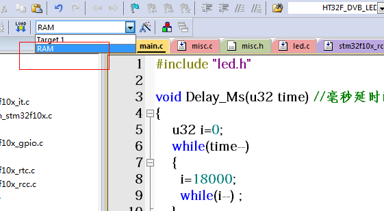

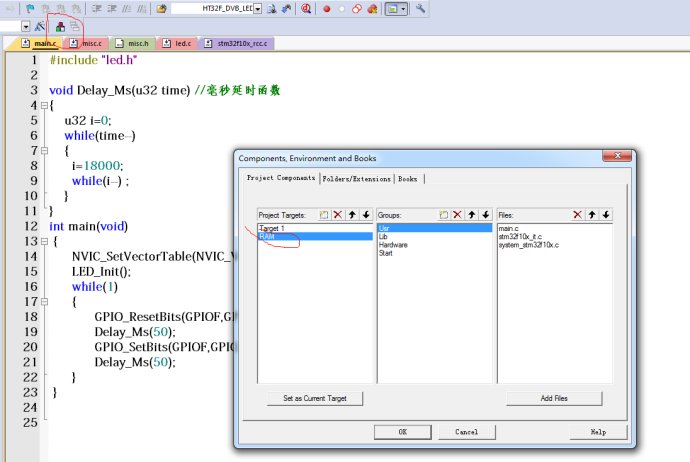

1.在MDK下工程管理按鈕下多建立一個(gè)調(diào)試模式。
2.選中剛才建立的RAM調(diào)試模式,為什么要這樣做呢?學(xué)習(xí)過DSP的同學(xué)都清楚,這里是模仿DSP項(xiàng)目調(diào)試中的兩種方式,是為了有多鐘調(diào)試模式,F(xiàn)lash模式,RAM模式。

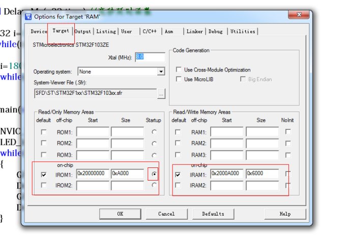

3.進(jìn)入Option for target 配置RAM調(diào)試模式下的工程選項(xiàng)。
STM32F103ZET6 RAM空間是64K,用前面40K做ROM,后面做RAM,由于STM32 RAM空間映射地址是0x20000000(可以去查手冊(cè)),所以配置如下。自己加法琢磨下就通了。至于ROM空間和RAM分配多大,看實(shí)際工程需要。

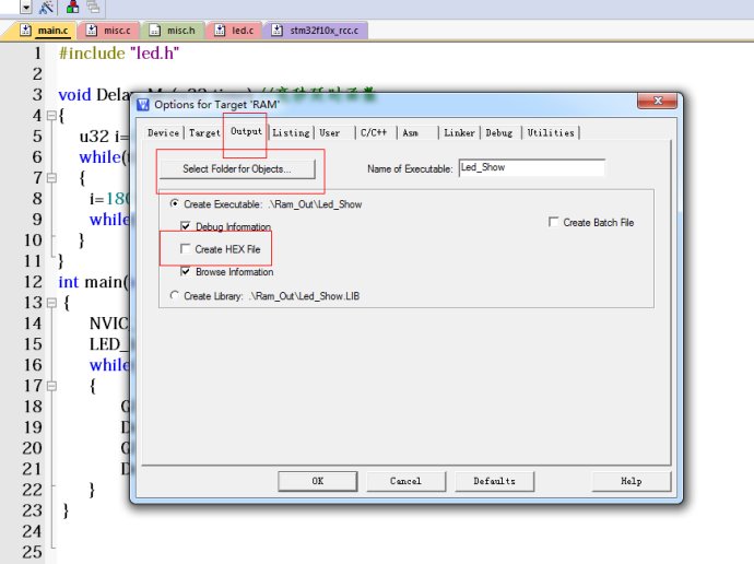

4.Output 選項(xiàng)下,設(shè)置如下圖所示,hex文件處勾選和不勾選是一樣的,關(guān)鍵是Select Folder for Object
因?yàn)槟阍趂lash調(diào)試模式下會(huì)生成一堆Obj文件,但是現(xiàn)在是RAM模式,所以生成的文件不能放在一起,會(huì)沖突,需要另外在工程根目錄下,新建文件夾保存這些文件,就通過這里選擇。

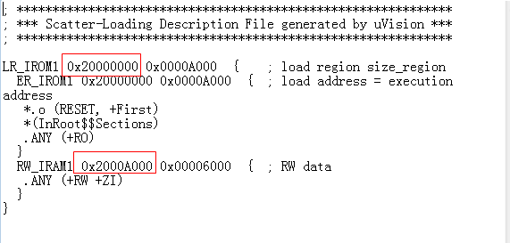

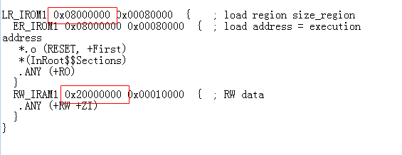

6.Linker 菜單下,這里要注意,先不勾選Use memory Layout Form Targer Dialog,是為了要更改ROM和RAM的起始地址,配置如下。配置好了,再把其勾上?梢郧昂筮B接文件下對(duì)比XXX.sct文件,可以看到地址是變化的。

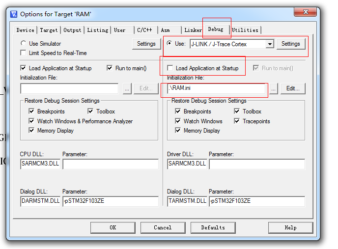

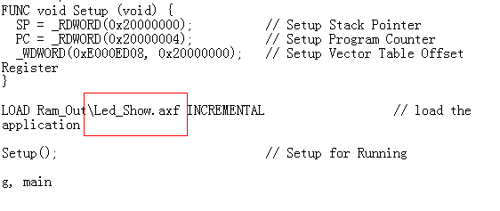

7.Dubug處設(shè)置如圖所示,調(diào)試工具是什么選什么,Load Application at Startup處,如果勾選了,就不能單步調(diào)試,程序會(huì)直接運(yùn)行。這里關(guān)鍵就是要加入一個(gè)RAM.ini文件,作為RAM的配置文件,是起到復(fù)位指針作用。這個(gè)文件是每次不同的工程都要修改,更改方框中的工程名。這個(gè)文件可以自己記事本寫,寫上圖示幾行代碼,或者到D:\Keil\ARM\Boards\Keil\MCBSTM32\STLIB_Blinky路徑下拷貝過來,修改一下。還要注意一點(diǎn)就是,axf文件的路徑要搞清楚。是在項(xiàng)目根文件還是在子文件中,axf文件前面要指定路徑。
