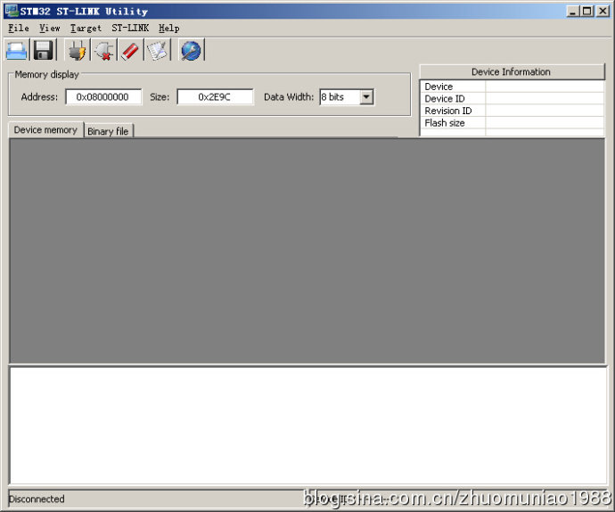

2.安裝完成后,打開軟件,截圖如下:

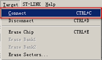

3.download之前,我們需要先連接芯片,如圖:

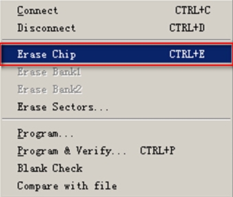

4.鏈接成功后需要先擦出芯片里面的數(shù)據(jù),如下:

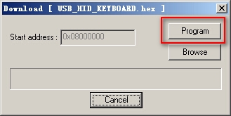

4.如果鏈接OK的話,會彈出以下窗口,點擊“Program”即可:

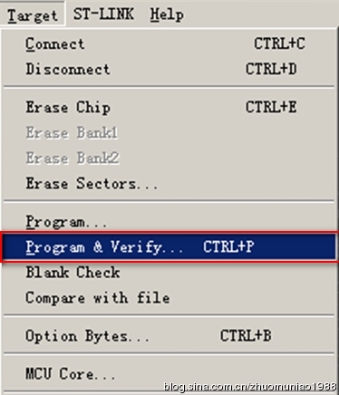

5.當(dāng)然此處有可選擇的步驟來代替第4部,在第4部的時候點擊“Cancel”,然后使用如下的方式:

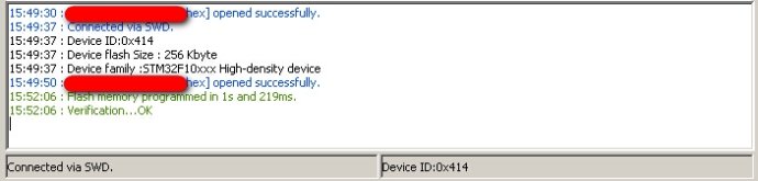

6.程序少些完成后,會顯示如下信息:
出現(xiàn)"Verification...OK",此時證明程序燒寫OK!好的,恭喜一下自己@@
