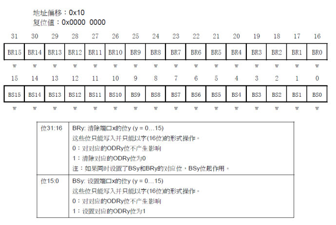

GPIOB->BSRR = 0x2000D000;
這里我看了很久都沒(méi)有弄明白,哎,這個(gè)值對(duì)初學(xué)者來(lái)說(shuō)很難弄明白。后來(lái)查閱STM32103XX的參考手冊(cè)才發(fā)現(xiàn)有BSRR的寄存器配置詳細(xì)解說(shuō)?赐旰蟛呕腥淮笪。
前16位為BRy,置1時(shí)清楚對(duì)應(yīng)ODRy;后16位為BSy,置1時(shí)設(shè)置對(duì)應(yīng)ODRy;兩者同時(shí)設(shè)置時(shí),以BSy有效。
方法二:
