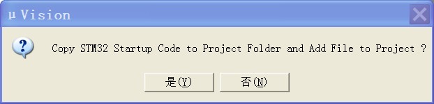

3、提示是否拷貝,選擇!

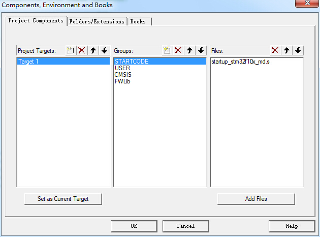

6、建組!鼠標(biāo)右擊“Target1”→Manage Componets,彈出如下的對(duì)話框,在中間列依次建立:CMSIS、Lib、User文件夾,將原有的Source Group1改為startup,并在最右列依次添加所需要的文件。
    Startup中startup_stm32f10x_md.s文件,USER組里添加main.c,stm32f10x_it.c這兩個(gè)文件,FWlib組里面添加src里面的全部驅(qū)動(dòng)文件。

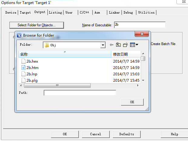

   ①點(diǎn)擊“Output”選項(xiàng)卡,點(diǎn)擊“Select Folder for Objects”按鈕,可以為編譯時(shí)產(chǎn)生的輸出文件,設(shè)置一個(gè)文件夾“Obj”,把這些輸出文件都輸出到該文件夾下。還可以把“Creat HEX File”選項(xiàng)框勾上,這樣,就可以在編譯時(shí),輸出16進(jìn)制的可執(zhí)行文件了。
   點(diǎn)擊“Listing”選項(xiàng)卡,點(diǎn)擊“Select Folder for Listings”按鈕,可以為編譯時(shí)產(chǎn)生的鏈接文件,設(shè)置一個(gè)文件夾“List”,把這些鏈接文件都輸出到該文件夾下。

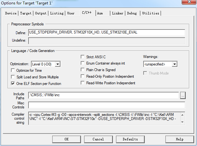

   點(diǎn)擊“C / C++”選項(xiàng)卡,這里有兩個(gè)設(shè)置很重要 (Define”和“Include Paths”,如下圖 ),設(shè)置不對(duì),編譯會(huì)出很多錯(cuò)誤。另外,下圖中的“One ELF Section per function”一般要選上。
PS:注意:定義STM32F10X_HD,是因?yàn)槲覀冇玫男酒谴笕萘康。添加?/span>STM32F10X_MD這個(gè)宏以后,庫(kù)文件里面為大容量芯片定義的寄存器,我們都可以使用了。芯片是小容量,或者,中容量時(shí),宏要換成,STM32F10X_LD或者STM32F10X_HD。其實(shí),不管什么容量,我們只要添加STM32F10X_HD這個(gè)宏即可。當(dāng)我們用小,或者,中容量的芯片時(shí),那些為大容量定義的寄存器,不去訪問(wèn)就是了,反正,也訪問(wèn)不了。
        Include Paths是設(shè)置,頭文件的搜索路徑的。我們的工程中,用到的頭文件在哪個(gè)路徑,就把該路徑添加進(jìn)來(lái)。有時(shí),也可以根據(jù)編譯錯(cuò)誤,發(fā)現(xiàn)哪些頭文件,編譯器找不到,再把這些頭文件的路徑添加進(jìn)來(lái)。一般要填入的路徑有以下一些,每個(gè)不同的路徑以分號(hào)間隔: ..\ ”表示工程根目錄。
例如:..\..\..\Libraries\STM32F10x_StdPeriph_Driver\inc;這里主要有幾個(gè)必須要添加,一是inc的庫(kù),也就是頭文件庫(kù);二是CMSIS的路徑必須要添加!
PS:注意:因?yàn)榫幾g器不會(huì)自動(dòng)搜索指定目錄的子文件夾,所以每個(gè)路徑都要添加,就算,路徑1是路徑2的子目錄,路徑1和路徑2都必須同時(shí)添加,才行。 在添加目錄時(shí)要注意,在下圖界面下,必須把藍(lán)色條移到最后的空白處,再點(diǎn)擊“OK”,最后一個(gè)路徑才能被添加成功,否則,最后一個(gè)路徑會(huì)丟失。

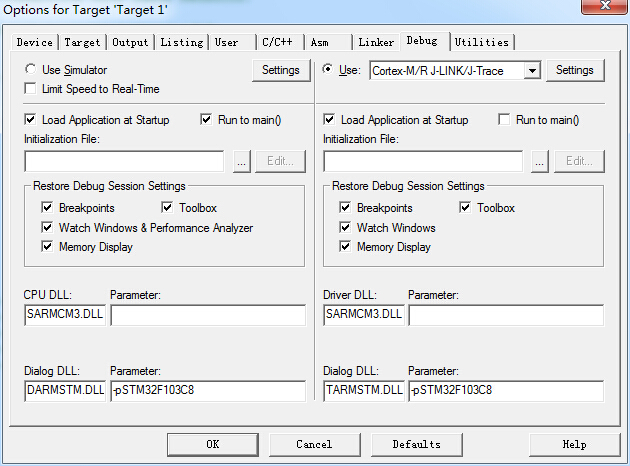

   點(diǎn)擊“Debug”選項(xiàng)卡,選中左邊的Use Simulator,就是使用軟件仿真模式調(diào)試,選中右邊的Use,就是使用硬件仿真,調(diào)試。由于我們多使用開(kāi)發(fā)板加J-Link調(diào)試,所以選中“Cortex–M / R  J-LINK / J-Trace”項(xiàng),其它選項(xiàng),默認(rèn)即可。如下圖。

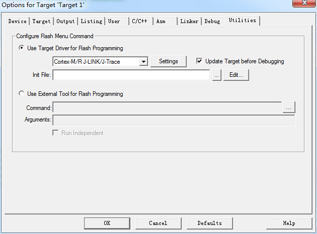

   點(diǎn)擊“Utilities”,選中“Use Target Driver for Flash Programming”,在它下面選擇“Cortex–M / R  J-LINK / J-Trace”項(xiàng)。其它設(shè)置,默認(rèn)即可。如下圖。

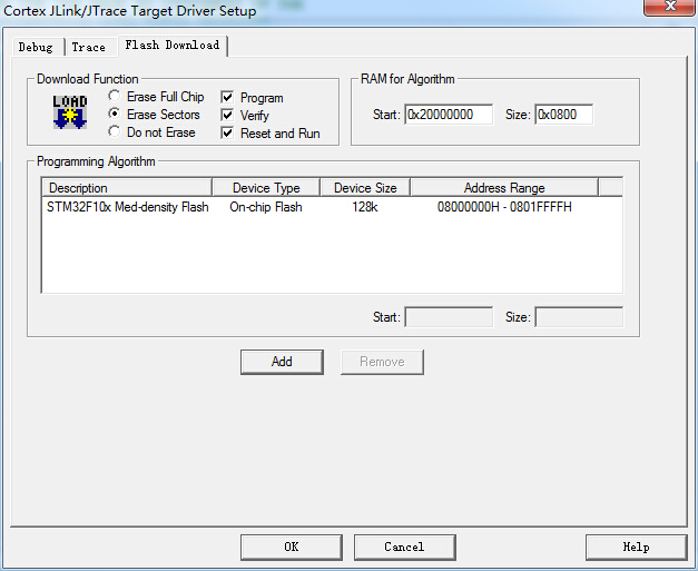

   在上圖的界面中,點(diǎn)擊“Settings”按鈕,彈出下面的對(duì)話框,添加Flash。如果,已經(jīng)有Flash了,就不用添加了,如果沒(méi)有的話,就一定要添加Flash,否則,無(wú)法下載程序到開(kāi)發(fā)板。
