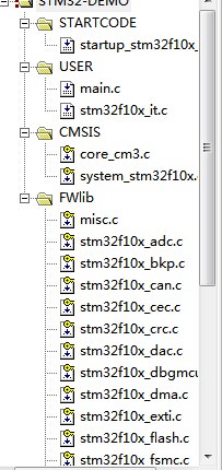

6.這樣我們的文件建立就完成了,這下我們可以打開MDK新建一個工程了,取名為STM32-Demo,然后添加四個group,分別為STARTCODE,USER,FWlib,CMSIS,在STARTCODE中添加startup_stm32f10x_hd.s,在USER中添加main.c和stm32f10x_it.c,同時在FWlib中添加全部的驅動文件,在CMSIS中添加core_cm3.c、core_cm3.h

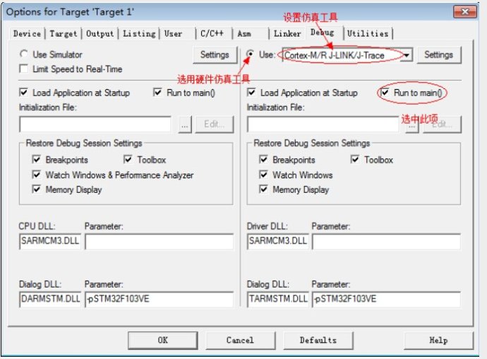

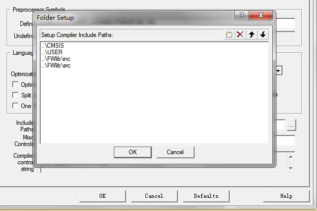

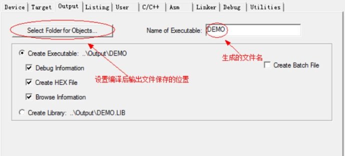

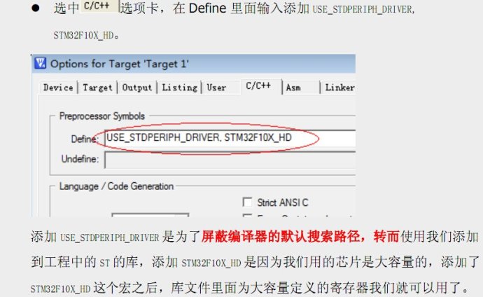

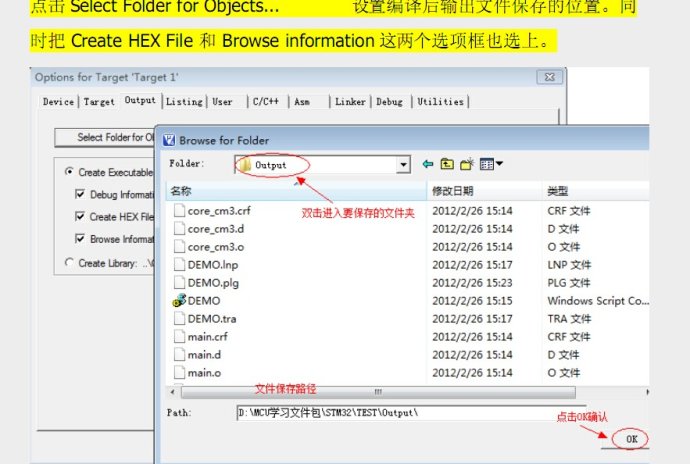

添加完成后如下圖所示:  然后就是配置MDK選項 最后就是修剪你的main函數(shù)了
