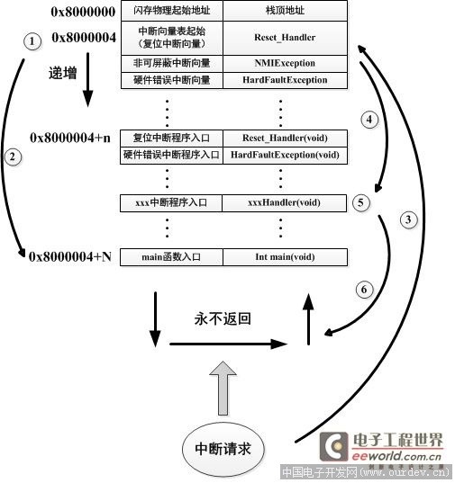

在STM32微控制器上實現(xiàn)IAP方案,除了常規(guī)的串口接收數(shù)據(jù)以及閃存數(shù)據(jù)寫入等常規(guī)操作外,還需注意STM32的啟動過程和中斷響應(yīng)方式。圖1顯示了STM32常規(guī)的運行流程。
(原文件名:1.jpg)
圖1
對圖1解讀如下:
1、        STM32復(fù)位后,會從地址為0x8000004處取出復(fù)位中斷向量的地址,并跳轉(zhuǎn)執(zhí)行復(fù)位中斷服務(wù)程序,如圖1中標號○1所示。
2、        復(fù)位中斷服務(wù)程序執(zhí)行的最終結(jié)果是跳轉(zhuǎn)至C程序的main函數(shù),如圖1中標號○2所示,而main函數(shù)應(yīng)該是一個死循環(huán),是一個永不返回的函數(shù)。
3、        在main函數(shù)執(zhí)行的過程中,發(fā)生了一個中斷請求,此時STM32的硬件機制會將PC指針強制指回中斷向量表處,如圖1中標號○3所示。
4、        根據(jù)中斷源進入相應(yīng)的中斷服務(wù)程序,如圖1中標號○5所示。
5、        中斷服務(wù)程序執(zhí)行完畢后,程序再度返回至main函數(shù)中執(zhí)行,如圖1中標號○6所示。

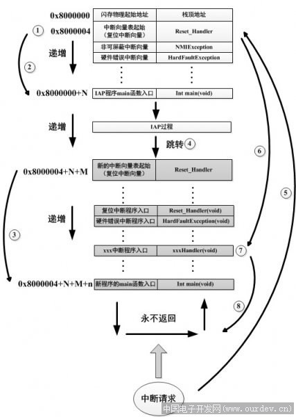

若在STM32中加入了IAP程序,則情況會如圖2所示。
(原文件名:2.jpg)
圖2
對圖2的解讀如下:
1、        STM32復(fù)位后,從地址為0x8000004處取出復(fù)位中斷向量的地址,并跳轉(zhuǎn)執(zhí)行復(fù)位中斷服務(wù)程序,隨后跳轉(zhuǎn)至IAP程序的main函數(shù),如圖2中標號○1、○2所示。這個過程和圖1相應(yīng)部分是一致的。
2、        執(zhí)行完IAP過程后(STM32內(nèi)部多出了新寫入的程序,圖2中以灰色底紋方格表示,地址始于0x8000004+N+M)跳轉(zhuǎn)至新寫入程序的復(fù)位向量表,取出新程序的復(fù)位中斷向量的地址,并跳轉(zhuǎn)執(zhí)行新程序的復(fù)位中斷服務(wù)程序,隨后跳轉(zhuǎn)至新程序的main函數(shù),其過程如圖2的標號○3所示。新程序的main函數(shù)應(yīng)該也具有永不返回的特性。同時應(yīng)該注意在STM32的內(nèi)部存儲空間在不同的位置上出現(xiàn)了2個中斷向量表。
3、        在新程序main函數(shù)執(zhí)行的過程中,一個中斷請求來臨,PC指針仍會回轉(zhuǎn)至地址為0x8000004中斷向量表處,而并不是新程序的中斷向量表,如圖2中標號○5所示。注意到這是由STM32的硬件機制決定的。
4、        根據(jù)中斷源跳轉(zhuǎn)至對應(yīng)的中斷服務(wù),如圖2中標號○6所示。注意此時是跳轉(zhuǎn)至了新程序的中斷服務(wù)程序中。
5、        中斷服務(wù)執(zhí)行完畢后,返回main函數(shù)。如圖2中標號○8所示。

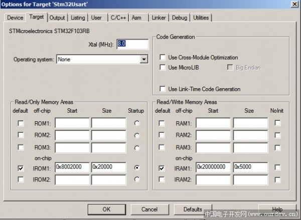

而設(shè)置程序起始位置的方法是(keil uvision4集成開發(fā)環(huán)境)在工程的“Option for Target….”界面中的“Target”頁里將“IROM”的“Start”列改為欲使程序起始的地方,如圖3中將程序起始位置設(shè)為0x8002000。
(原文件名:3.jpg)
圖3
